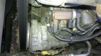

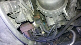

So, da bin ich wieder.
Den Partikelfilter kann man ausschließen da er gereinigt ist und die Problehme immer noch da sind :wall_banging:
Bei meinen Nachforschungen bin ich auf die Fehlermeldungen: Signalübertragung Turboladerstellung Stellung des Ventils vom Sollwert zu weit entfernt.
Und:
Signal Übertragung Turboladerstellung Spannung für Übertragung der Stellung zu hoch, gestoßen.
Kann damit das Ventil gemeint sein, das den Ladedruck regeln soll?
Liege ich da bei den Fotos richtig?
Ist das, dass Ventil?
Bzw. der linke oder der rechte Teil?
MfG

Re: 2.0 HDI 136 PS 1997 bj.2004 - Motorproblehme
Beitrag von Digital Racing » Di 29.07.14 15:59
Das Ventil für den Turbo sitz links hinten im Eck und sieht genau so aus. Das da ist glaub für den Luftdosierer. Verfolge doch einfach mal die Leitungen... Geht auch schneller als Bilder machen und hier die Frage zu stellen.
Die Unterdruckschläuche kontrollieren ist übrigens nicht verkehrt.
Hast du das Additiv auffüllen lassen? Funktioniert die Pumpe noch im Additivbehälter? Also wurde es getestet? Wurde der Differenzdruck vom FAP gemessen und im Steuergerät geändert? Bestimmt wurden dann auch gleich die Leitungen zum Differenzdrucksensor gereinigt, oder?
Ich vermute, du hast am FAP nix machen lassen oder gemacht und glaubst immer noch, dass deine Theorien besser sind, als die vom rest der Welt...
Übrigens, wenn der Staudruck vom FAP zu hoch ist, glaubst du im Ernst das die Software dann nicht reagiert und den Ladedruck nicht runter regelt!? Was passiert mit mehr Staudruck und weniger Ladedruck...?
Zudem solltest du dich in Bezug auf Glühkerzen und Dieselmotoren noch etwas einlesen. Habe den Thread zwar nur überflogen, aber das hat schon gereicht. :augenroll:
Zudem beschleicht mich das Gefühl, dass du etwas beratungsresistent bist... :engel:
