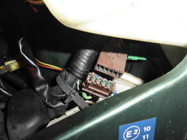

ODER :idea: Der 5polige braune Stecker hinterm linken Scheinwerfer !!!
Wenn da der Wurm (Siff, Rotz, Dreck und Korrosion) drinnen ist geht der motor auch nicht mehr.

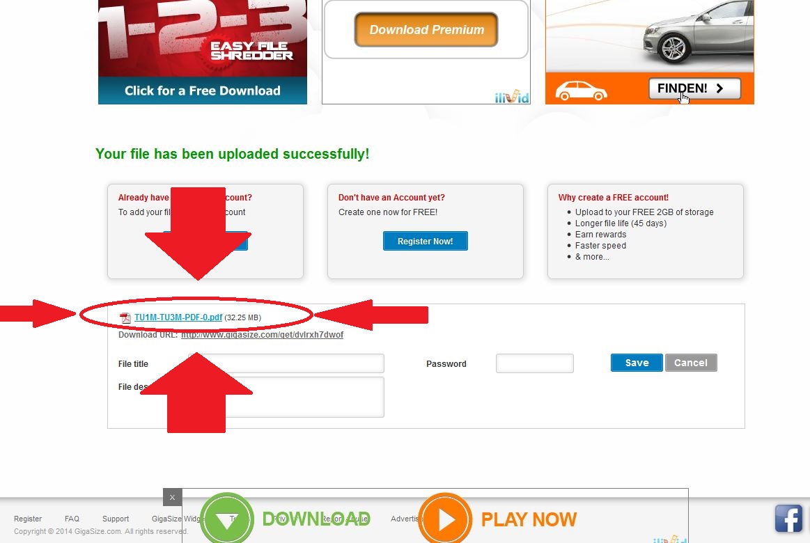

solche seiten hase ich wie nix anderes...
Ich habe doch extra das Bild mit hochgeladen auf was man klicken soll ist doch mit 4 roten Pfeilen gekennzeichnet :floet:
TU1M - TU3M _ PDF
