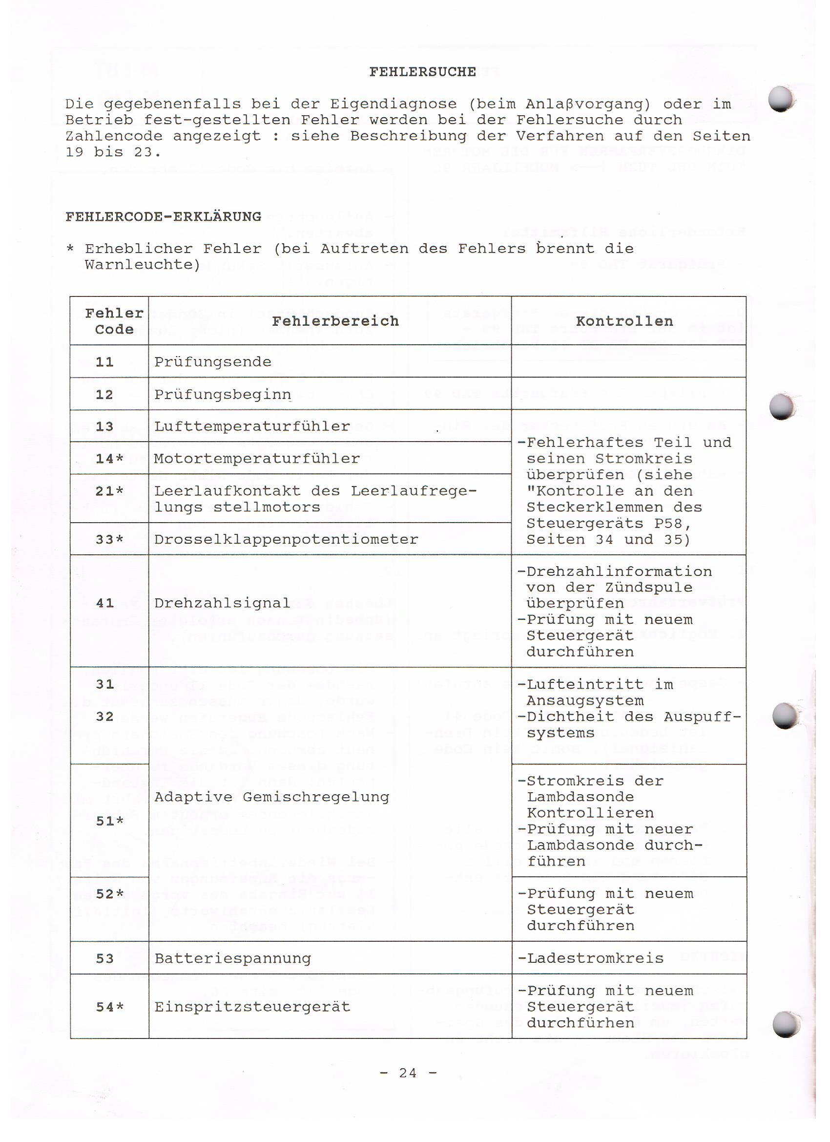

So zum Thema Fehlerspeicher auslesen:

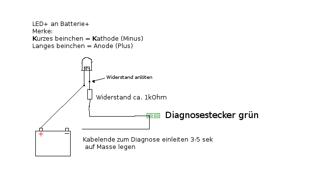

Dieser ferflixte Stecker M720 ist der EINZIGSTE
grüne Stecker im Motorraum.
Dort und am Minuspol der Batterie steckst du dir dein Hilfskabel rein und machst es so lang, daß sie beide bequem bis zum Fahrersitz reichen.
Wenn du Jetzt die Kabelenden für mindestens 3-5 sekunden (aber nicht länger als 10 sekunden sonst wird der Fehlerspeicher gelöscht
!!!) zusammenhälst startet der Auslesevorgang und die
Motorkontrollleuchte fängt an zu blinken.
Zuerst immer die Zehnerzahl 1,5sekunden pause dann folgen die Einerzahl.
Also einmal lang für 10   1,5 sekunden pause dann zweimal kurz für 2 macht zusammen 12 = Auslesebeginn.
Und so gehts dann weiter schreib dir alles auf und guck dir die Fehler in der Tabelle an und arbeite sie ab.
Du kannst so den Fehlerspeicher sooft du willst auslesen.
Nach getahener Arbeit solltest du ihn dann aber löschen.
In deinem Fall kann es sogar sein, daß es ein alter Fehler ist der nicht gelöscht wurde daher empfehle ich dir:
Auslesen --> notieren --> löschen --> prüfen.
Sollte die Kontrollleuchte wierder dauerhaft leuchten dann die Fehler abarbeiten.
