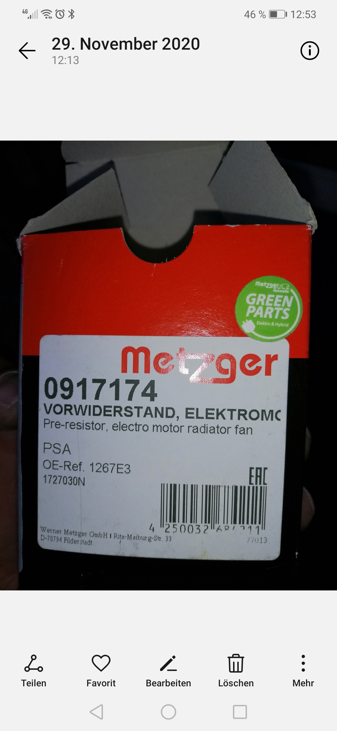

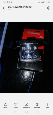

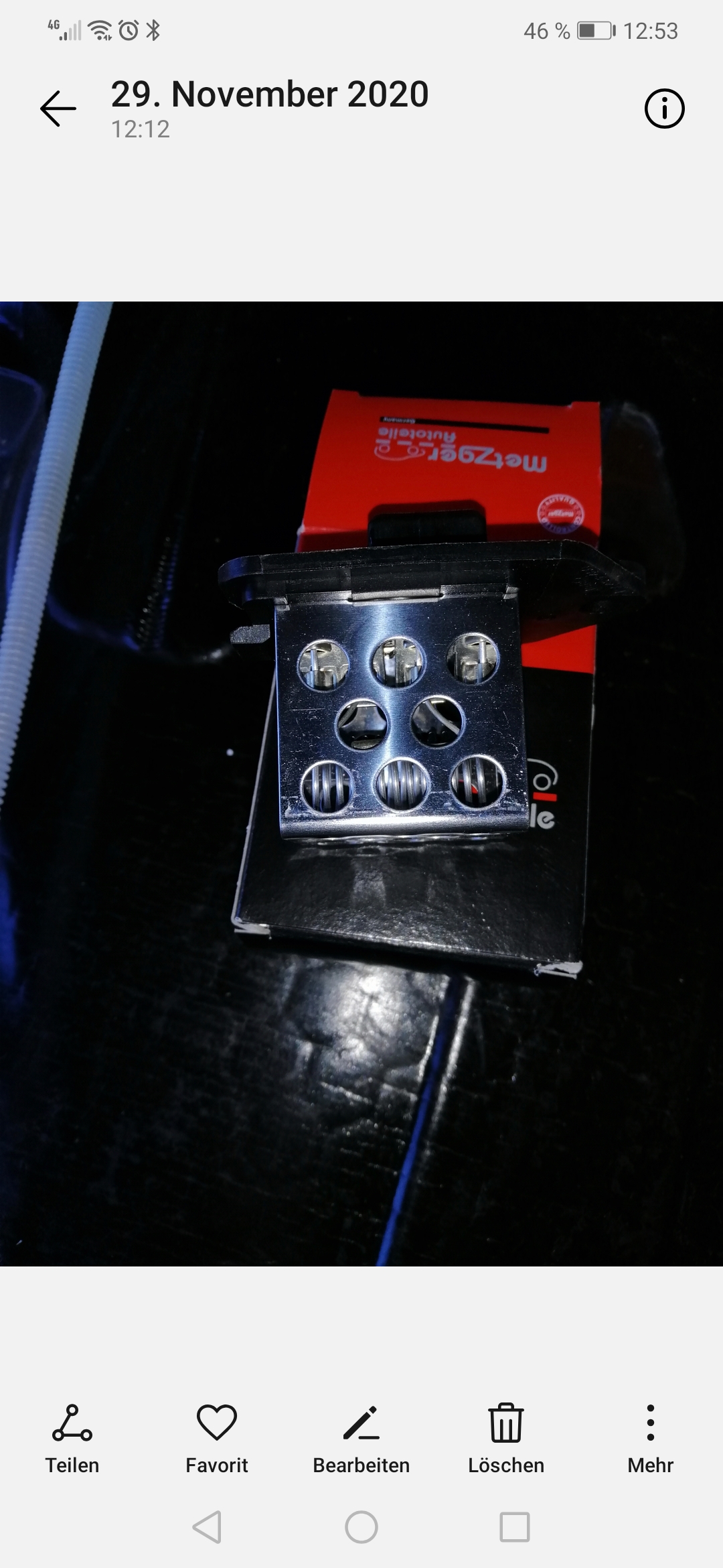

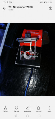

Nochmal vielen Dank für deine Hilfe aber
es hat leider nicht geklappt. Was ich eigentlich suche ist den vorwiderstand laut des Mechanikers.
Hab alles auf der Fahrerseite ausgebaut und nicht gefunden. Schicke dir ein paar Fotos vielleicht hilft es.
lg
A.s

PEJOT
von PEJOT » So 29.11.20 12:59
Der Vorwiderstand sitzt im Gebläsemotor und ist als Einzelteil bei Peugeot nicht lieferbar, nur als komplette Einheit.
PEJOT
von PEJOT » So 29.11.20 13:03
A.s hat geschrieben: ↑So 29.11.20 12:58
Screenshot_20201129_125344_com.android.gallery3d.jpgScreenshot_20201129_125344_com.android.gallery3d.jpgScreenshot_20201129_125338_com.android.gallery3d.jpgScreenshot_20201129_125344_com.android.gallery3d.jpg
Gehört an den Motorventilator für den Kühler, kannst Du dir ja weglegen, wird nicht schlecht.
