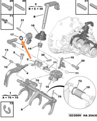

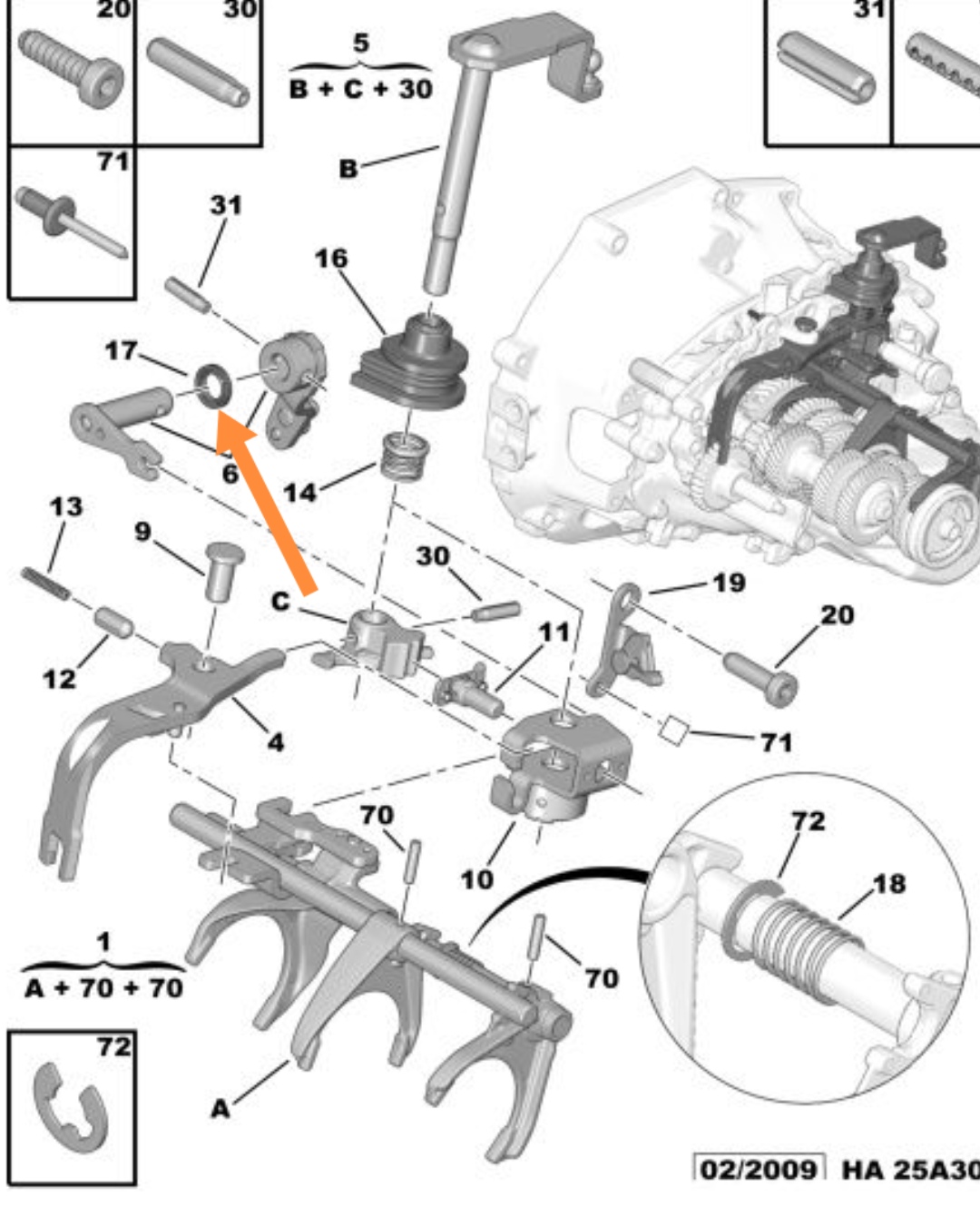

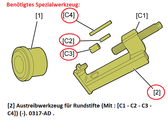

VF37DNFZE32624510 = Getriebemerkmale VERSTAERKTE BVM MA (A/B)
Roadrunner86
Beiträge: 77
Registriert: Di 13.10.20 17:07
Simmering Schaltung
Beitrag von Roadrunner86 » Mo 17.01.22 12:49

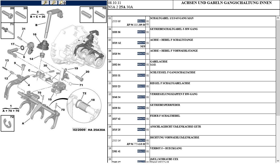

Nr. 17 ist es auf dem Bild von dir Emma65, Dichtung Vorwählumlenkachse.
Bin mal gespannt ob man die noch bekommt.
:herz: Peugeot 306 Cabrio Phase 2, Saint Tropez. Ez. 25.01.1999, 1.6 Liter 89 Ps. 7 NFZ, VF37DNFZE32624510 :herz:
Roadrunner86
Beiträge: 77
Re: Simmering Schaltung
Beitrag von Roadrunner86 » Mo 17.01.22 12:54
Danke Emma65 :rotwerd:
Hab jetzt gegoogelt und gefunden 2 Stück / 10,95 eur. Brauch zwar nur einen aber OK.

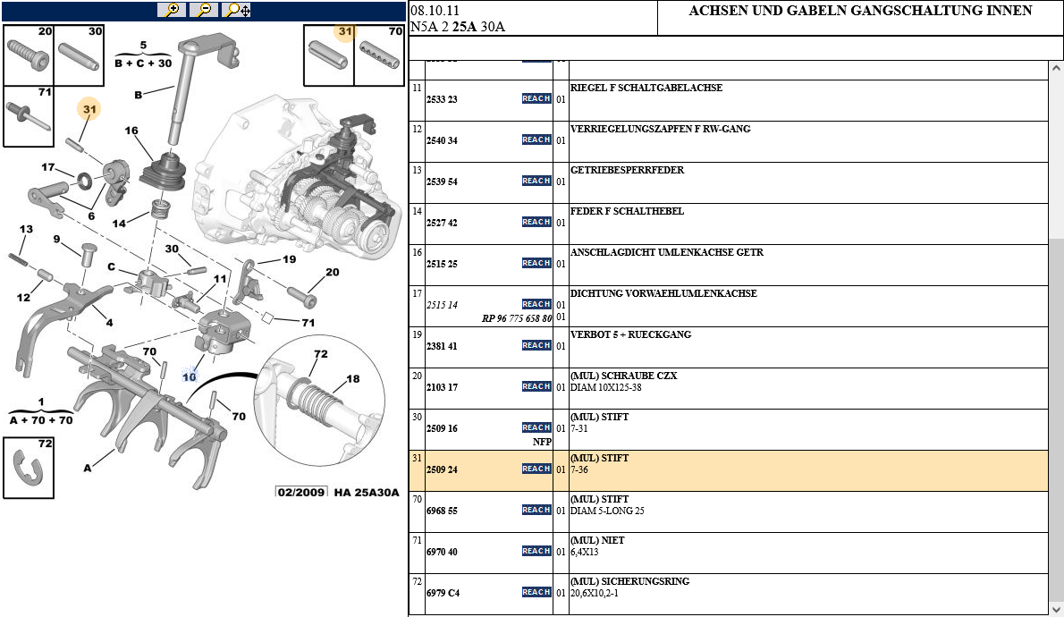

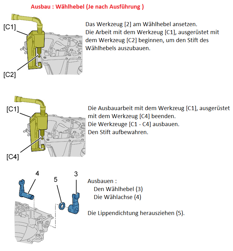

Beiträge: 571
Beitrag von Emma65 » Mo 17.01.22 15:54
Positopn 31 (Spannstift) braucht man auch.
Wenn Du den Dichtring im eingebauten Zustand des Getriebes welchsen willst und schafft`s, ohne das daß Getreibegehäuse dabei platzt, bis Du ein
Profi !!!
