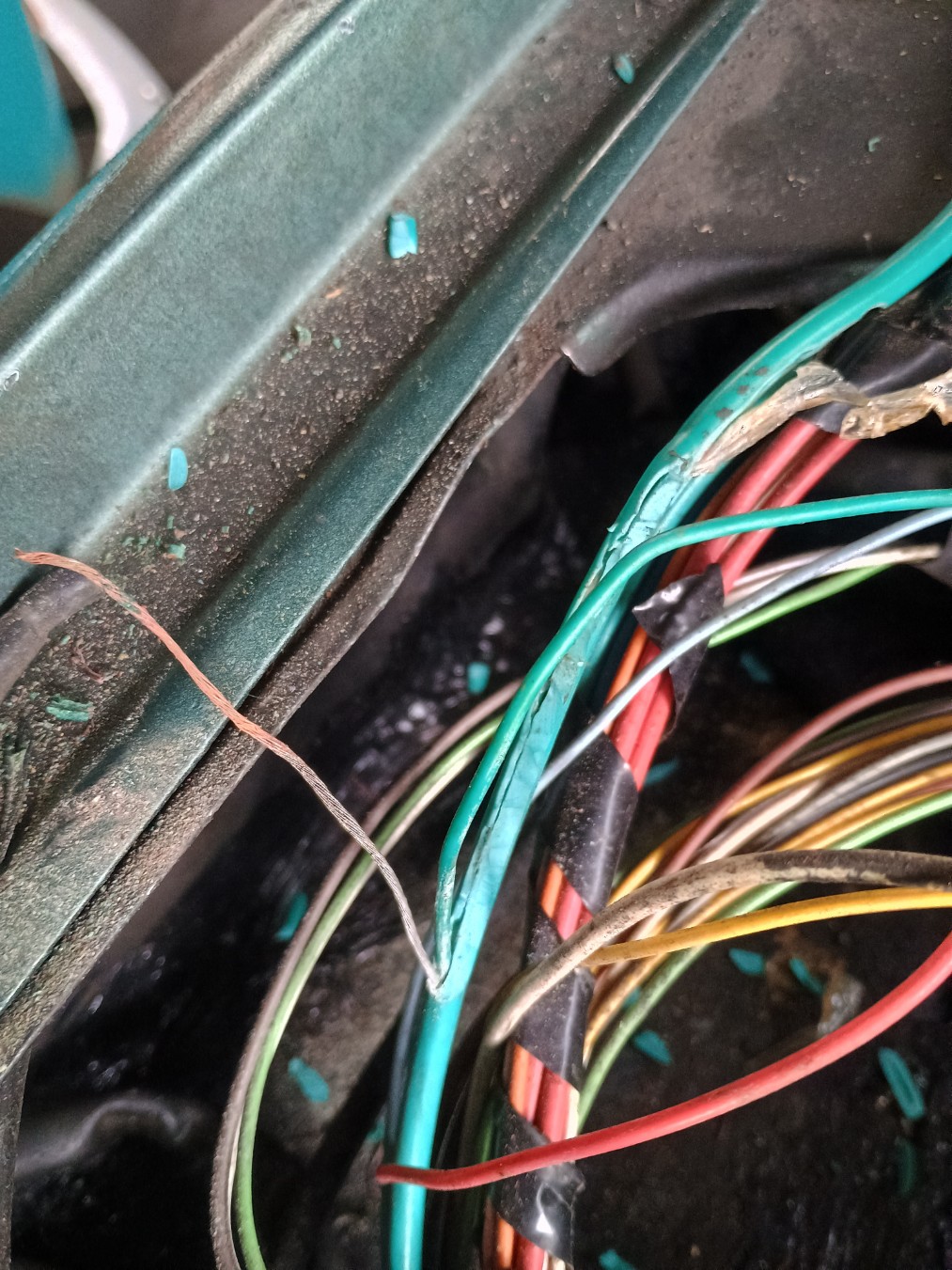

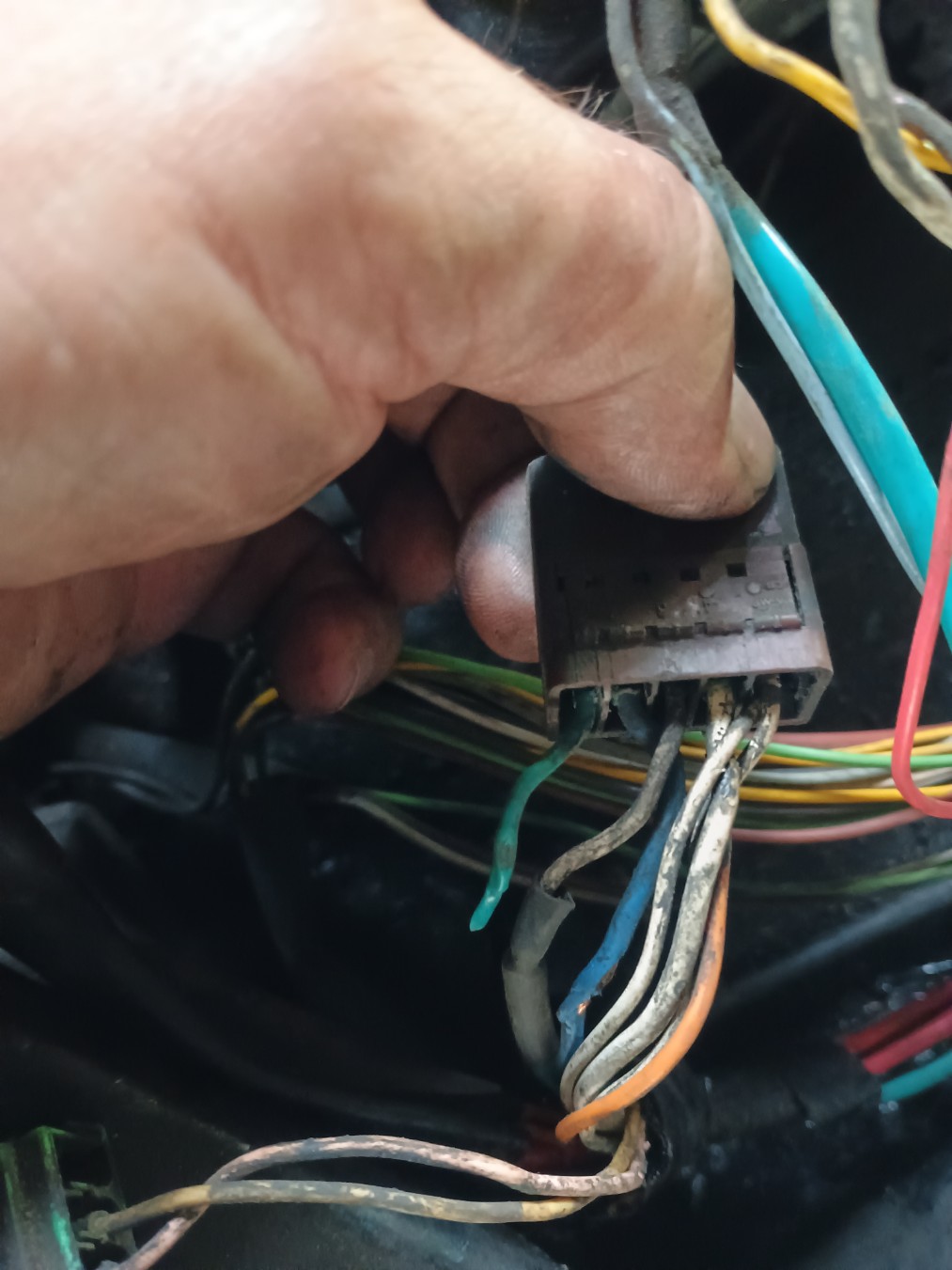

Vielen Dank,die Karre läuft wieder und ich habe viel gelernt, ohne eure Hilfe hätte ich wohl keine Chance gehabt. Das Drehzahlsignal zu suchen war der Weg. Am Zündmodul lages nicht, es war ein Kabelbruch, ich hätte nie erwartet, dass das Kabel 112 von der Zündspule zum Steuergerät vorne zum Wischwasserbehälter geht und der Stecker vorne am Scheinwerfer beste Voraussetzungen zur Korrision hat. Der Kabelbaum ist für mich ein Mysterium, viele Kabel ohne Anschluss.

[attachment=2]IMG_20250607_125717745_copy_1013x1351.jpg[/attachmen

Beitrag von ollerede » Sa 07.06.25 14:21
