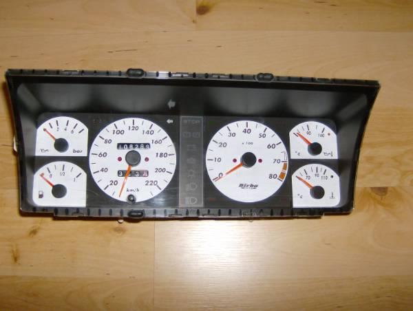

Muss ich auf etwas speziell achten wenn ich ein GTI Tacho suche? Sprich gibt es da verschiedene Hersteller welche untereinander nicht kompatibel sind? Ich habe in meinem Rallye aktuell ja ein Jaeger Instrument verbaut, das von vorne beleuchtet wird. Nun habe ich so ein GTI Tacho gesehen (mit nachgerüsteten weissen Tachofolien) welcher von hinten Durchleuchtet ist (siehe angehängtes Bild). Würde sowas auch passen, oder habe ich da Probleme beim einbauen/anschliessen?

grundsätzlich sind die stecker gleich zwischen den "grossen" tachos nur die tachos die komplett anders aufgeteilt sind (mit kmh anzeige genau in der mitte) haben ganz andere stecker.

ist plug'n'play.
jaeger raus, veglia rein.
