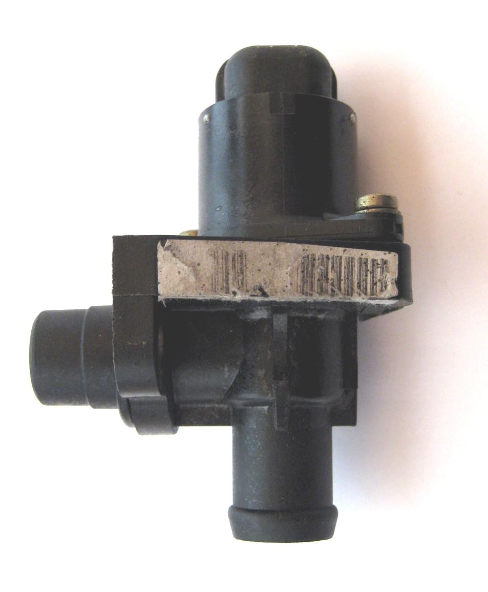

Hi leute, das Problem ist, dass wir die GTI6 DK schon haben und auch die CNC Adapterplatten.
Weiß jemand wieviele Pins der LLR beim Gti6 hat? Beim 206 S16 sinds 4 Stück!
Wenn jemand ein Bild von dem Teil hätte wärs ein Traum!
Danke!
Greetz skyline206

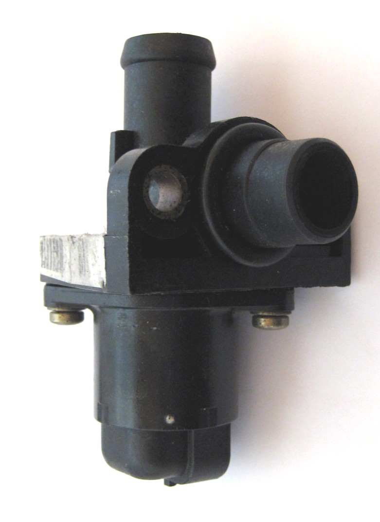

Einspritzdüsen fahren wir auch die vom EW12J4 und das sind die gleichen wie beim RC :D hat jemand ein Bild vom LLR vom 306 GTi6?
Greetz skyline206

und wie heißt das gesamte Teil genau?
e nur Leerlaufregler oder?
Was kostet sowas neu oder hats jemand gebraucht abzugeben?
hat der XU10J4R mit 132 Ps das selbe Teil?
Greetz skyline206
