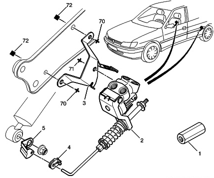

Die Servicebox zeigt aber beim 306 (Limo, vor Restyl.) keine Regelventile an, sondern nur den weiter oben schon erwähnten Block mit der Stange an die HA, die gerne mal verloren geht.
@205: Schau mal nach dem Regler (rechts oberhalb HA nahe Schwingarm), wenn die Stange fehlt, klemm den Hebel in Stellung "unten" fest vllt. hilft das erstmal.

"Leitungenn kreuz und quer" spricht für einen originalen Verbau mit Bremskraftregler, die Leitungen kommen dann von vorne und gehen über der HA erstmal nach rechts und dann nach dem Regler nach links/rechts zu den Rädern.
Wenn kein Regler da, sondern nur Verbinder in den Leitungen --->Wieder einen einbauen!

auf jeden fall hat der bursche hier keinen kraftregler an der Bodenplatte wo die hinterachse festgemacht ist.

Zum alb: wenn der bei dir fehlt musste die va trotzem mehr bremsen als die ha, sonst wäre bei voller beladung bzw bri fast jeder tieferlegung die karre auf der bremse immer am übersteuern. Ein alb an der ha ist in meinen Augen eine Fehlkonstruktion da die last nur an einem Rad gemessen wird, d.h linkskurve volle bremswirkung rechtsrum fast keine.

Und dass die Hinterachse bei Tieferlegung gerne mal überbremst, wenn man die Betätigungsstange vom Bremskraftregler nicht entsprechend anpasst, kann man durchaus in ein paar Threads hier lesen.
Dass die Sache nicht das Nonplusultra ist, wenn die Ansteuerung von einem Rad abgenommen wird, da hast du schon recht. Besser wäre eine Steuerung über den Stabi, aber das wäre bei der Drehstabachse wohl in der Konstruktion zu aufwändig geworden.
