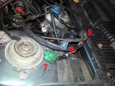

Da das ein sehr aufschlussreicher aber auch unübersichtlicher Beitrag ist fasse ich ihn mal zusammen und korrigiere wie's meiner Meinung nach richtig sein sollte
1. Drosselklappe
2. 4x Einspritzdüse
3. Zündspule
4. Kühlwasserbehälter
5. Diagnose
6. Kodierstecker (leer lassen)
7. Grünes Relais
8. Lambda Sonde
9. Lambda Sonde
10. OT-Geber
11. Kleiner Kabelbaum Block vorne zu Lima+Anlasser+Öldruck+ ???
12. RW-Gang
13. Zündmodul
14. Kühlwasser am Thermostatgehäuse
15. Zusatzluftschieber
16. LMM
17. Benzindampfabsaugrelais
19. zum Stromverteiler
20. Sicherung Einspritzung + Lambdasondenheizung
21. gelbes Doppelschaltrelais im Fußraum Beifahrerseite.
