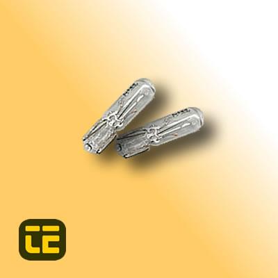

ich habe da ein Problem mit meiner Tacho Beleuchtung, sie funktioniert nur zur hälfte.
Ich wollte jetzt mal fragen was für Birnen das hinein gehören?

zur Beleuchtung der Instrumente werden Glassockellampen mit 1,2Watt verwendet (W1,2W).

Die musst du aber nicht bei Peugeot kaufen, bei fast jeder Tanke, ATU oder einem Fachhändler wirst du auch fündig.

War erst beim Omega, die hatten keine und dann beim Rempp dort habe ich welche bekommen ca 0,90€ das Stück

Ich würde sie gleich gegen LED-Leuchtmittel tauschen:
http://cgi.ebay.de/190511641740
Bei der Instrumentenbeleuchtung ist es egal was da leuchtet,
es darf halt nur nicht nach aussen wirken.
