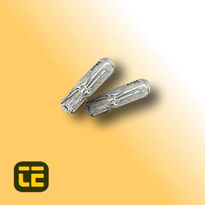

ich habe da ein Problem mit meiner Tacho Beleuchtung, sie funktioniert nur zur hälfte.
Ich wollte jetzt mal fragen was für Birnen das hinein gehören?
Ich habe einen 106 Bj.97 1.1 HDZ ohne Drehzahlmesser :-(
Danke

zur Beleuchtung der Instrumente werden Glassockellampen mit 1,2Watt verwendet (W1,2W).

Die musst du aber nicht bei Peugeot kaufen, bei fast jeder Tanke, ATU oder einem Fachhändler wirst du auch fündig.

War erst beim Omega, die hatten keine und dann beim Rempp dort habe ich welche bekommen ca 0,90€ das Stück

Jaja, die Lämpchen sind nicht billig im Verhältnis zur Größe. :augenruppel:
Günstiger gehts, wenn man sich in der Bucht für nen Euro einen Tacho schießt. Vorzugsweise von irgendeinem alten Oberklasse-Fahrzeug ( diese Tachos haben meist sehr viele Lämpchen)
Mit Versand liegt man dann bei fünf bis sechs Euro und hat (je nach Tacho) ca. 10-15 Lämpchen zur Verfügung.
Wenn der Tachoausbau im eigenen Fahrzeug allerdings nicht so einfach ist, (z.B. Citroen XM :dummguck:) sollte man sich lieber neue Lämpchen kaufen.
Es wäre sehr ärgerlich, wenn nach einem halben Jahr wieder die erste Lampe durchbrennt und man wieder alles auseinandernehmen muß.

Ich würde sie gleich gegen LED-Leuchtmittel tauschen:
http://cgi.ebay.de/190511641740
Bei der Instrumentenbeleuchtung ist es egal was da leuchtet,
es darf halt nur nicht nach aussen wirken.
