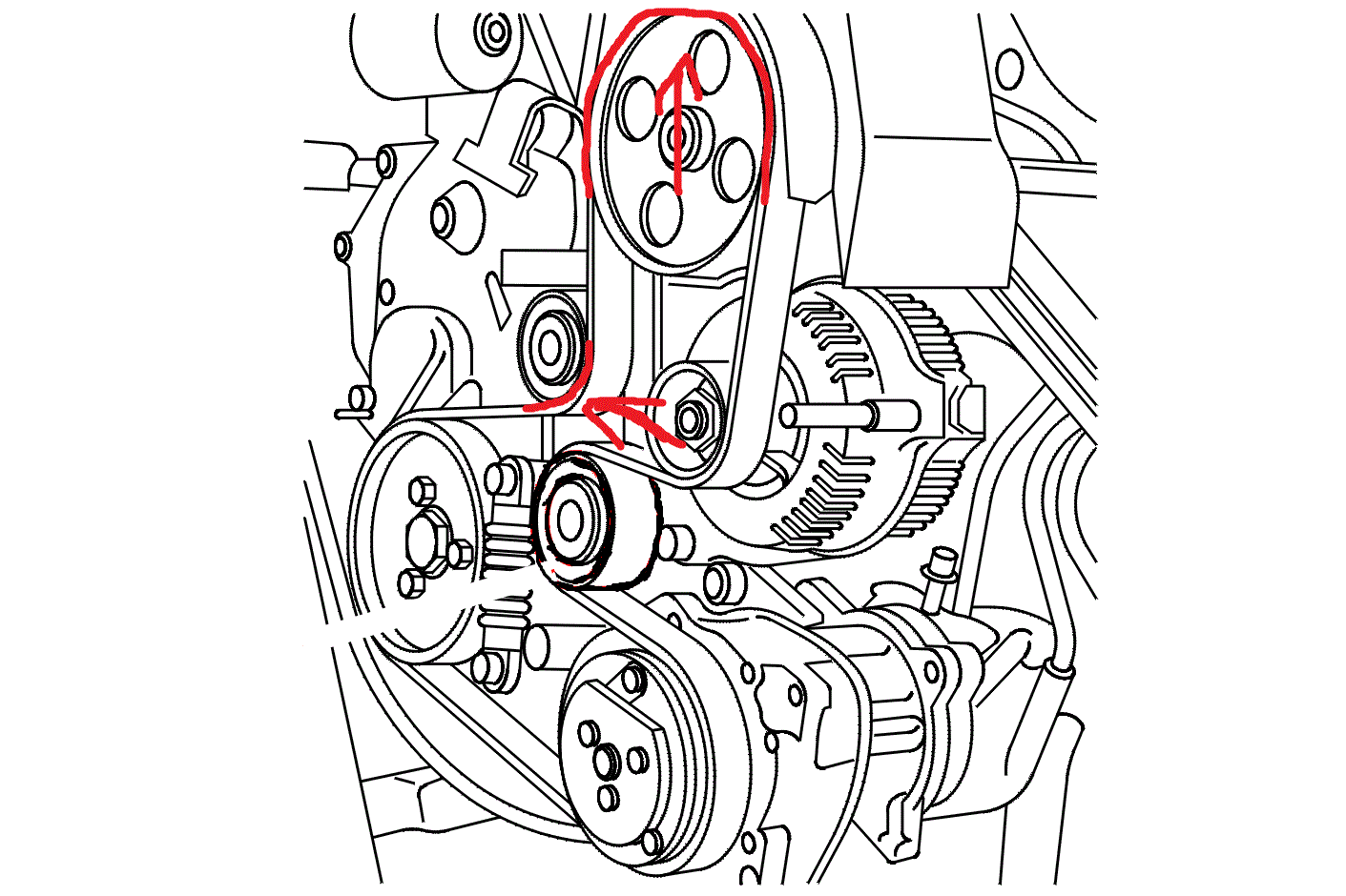

mein keilriemen verrutscht immer auf 2 rollen um eine rille von der rolle weg...
ich hab noch n bild als anhang an den stellen wo der riemen verrutscht...(an der servo und eine rolle darunter)
zurzeit drück ich den riemen immer selber in die normalposition durch drehen der kolben mit schlüssel...aber auf die dauer is das ja eher semigut
woran könnte es liegen das der riemen verrutscht? falsche riemenspannung?...??? vllt wisst ihr was danke mfg

meinst den zahnriemen oder deinen keilriemen?
dein bild is der zahnriemen.der is aber unter einer abdeckung.d.h. den siehste gar nich.und rillen haben dem seine riemenscheiben auch nicht.
geh ich recht in der annahme das du den keilriemen meinst?
also wo lichtmaschine,servopumpe und evtl klimakompressor dranhängt.

ich würde sagen,das da eine rolle nicht richtig fluchtet.spannrolle oder umlenkrolle vllt. schief montiert oder zuviel spiel in der führung.du hast doch PIR auf der nummer.wo kommst du eigtl. her.wenn du bock hast,kann ich mal nachschauen.(arbeitet viel bei und am PUG)unverbindlich selbstverständlich.

micken406 hat geschrieben:meinst den zahnriemen oder deinen keilriemen?
Das Bild zeigt doch eindeutig den Keilrippenriemen, der über Servorpumpe, Umlenkrolle, Lichtmaschine, Klimakompressor, Kurbelwelle und die Spannrolle läuft!
Wenn der an der Servopumpe "verrutscht", dann kontrollier ob die Umlenkrolle, Lichtmaschine oder Klimakompressor richtig befestigt sind. An der Servopumpe befinden sich 4 Schrauben, mit denen diese befestigt und ausgerichtet wird. Wenn diese nicht mit den anderen fluchtet, dann tritt genau dieser Effekt auf. Hatte selbiges Problem an einem 406.
Gruß Michael
