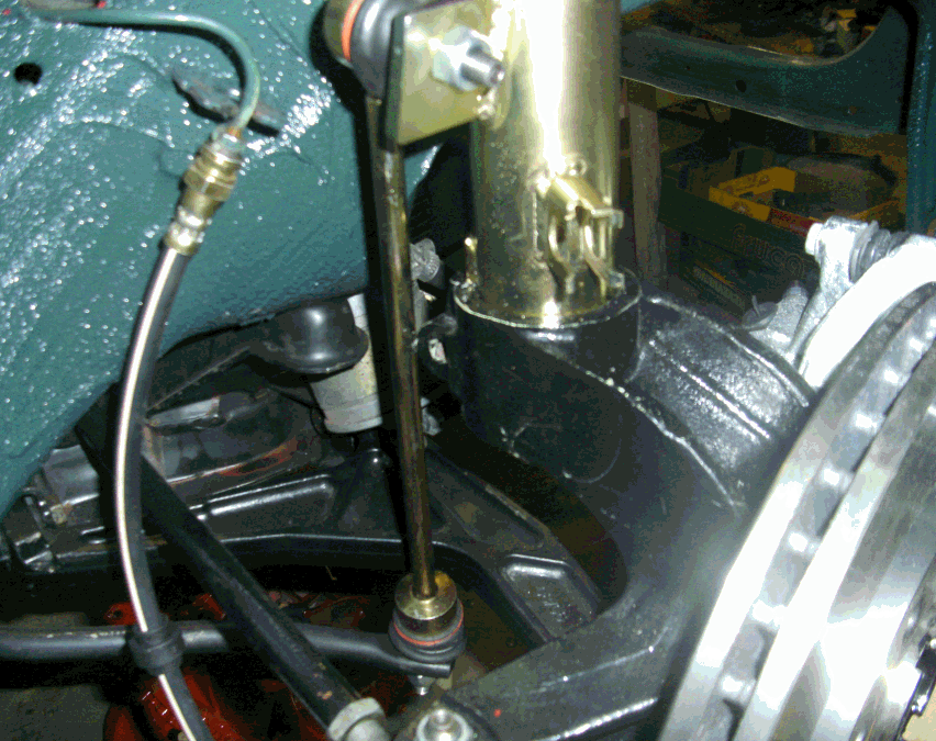

Habe bei meinem Umbau große Probleme mit dem Fahrwerk. Die Koppelstangen passen irgendwie mit dem Fahrwerk nicht zusammen.
Bei meinem Alten Weitec gewindefahrwerk war schon das gleiche Problem: Die Angeschweißten Laschen beim Gewindefahrwerk sind so angeschweißt, dass die koppelstange (die vom Stoßdämpfer zur Stabistange geht) beim einlenken am Achsschenkel ansteht.
Jetzt habe ich mir extra ein nagelneues KW Gewindefahrwerk gekauft, mit TÜV Gutachten für den 205GTI und da ist es das selbe lied.
Hatte von euch schon mal wer ähnliche Probleme? Bzw. kennt wer ein Fahrwerk, das 1:1 am GTI passt?
Bin um jede Antwort dankbar!

wenn mich nicht alles täuscht ist das bei mir genau so, habe aber nur bilstein b6 dämpfer mit h&r federn, sobald der wagen auf den rädern steht ist das thema vom tisch.

Genau, ist nur wenn er aufgebockt und komplett ausgefedert ist.
Hatte mal nen serien GTI beim Tüf, und der hat das beanstandet......
Ist so und muss mann mit leben ;-)

Das blöde ist nur: wenn ich das ganze jetzt komplett einbaue, und dann passt es letzten endes im eingefederten Zustand auch nicht, werde ich das Fahrwerk nicht mehr zurückgeben können:(

Mein DTS passt auch. Das ist halt einfach knapp aber es funktioniert.

Ich bezweifle es trotzdem, das ich das eingetragen bekomme. Die nehmen sich das ja meistens auch auf der Hebebühne unter die Lupe.
Noch viel mehr wundert mich, wie der Fahrwerks-Hersteller hierfür das TÜV Gutachten bekommen konnte.
Dann braucht man ja gleich von vorne herein kein Gutachten, wenns dann eh nicht passt ?!?

Eintragung war absolut gar kein Problem. Ohne murren ohne zucken.

Kann mir wer einen tipp geben, wo ich ein Gewinde-Fahrwerk her bekomme, das auch sicher beim 1.9GTI Bj. 1988 passt?
Habe das KW wieder zurückgegeben. Auch im eingefederten zustand hat sich nichts verändert.
Weitec ist angeblich baugleich. Deshalb habe ich angst, dass ich wieder ein "falsches" erwische.
Danke für eure hilfe !! :)

Habe in meinem 205 Cabrio auch ein KW Gewinde drinnen und hab keine Probleme gehabt beim eintragen.
Habe auch die VA komplett am 1.9 GTI umgebaut.
