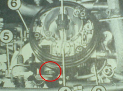

das rot eingekreiste Ding, was ist das? Motor ist ein 1,4 l KDX von einem 306 Bj 95, Einspritzanlage von Magneti Marelli.
Danke!

Leerlaufsteller TU3MC :
oder diese Version (eher nicht)

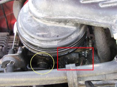

Bei mir ist der Leerlaufsteller rechts im Bild das rot markierte, ich meinte aber das links (gelb).
Hab den Halter vom Gaszug abgemacht und dann das Teil rausgenommen um es zu putzen (schaut GENAU so aus wie auf dem Bild..) und hab gesehen, dass da ne kleine Feder dran ist.
Ich bin eigentlich auf der Suche nach dem Drosselklappensteller.. (nicht DK-Poti!)
