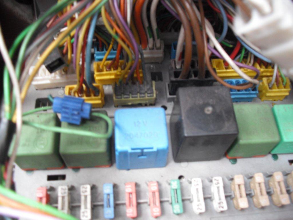

Hallo Leute,
ich habe da mal eine frage ich will eine Sitzheizung nachrüsten. Nun braucht das Dings ja bekanntlich Strom (für beide Sitze vorne).
auf meinem Sicherungskasten hab eich einen einzelnen Pin gefunden der bei Zündung mir 12 V gibt aber ich habe keine Ahnung über welche Sicherung dieser Pin läuft.
Das ist der Pin genau in der mitte

bei der werks-/händlerseitigen sitzheizung wird ein kurzes zwischenstück zwischen einem vorhandenen steckplatz und dem dort nomalerweise direkt sitzenden stecker gehängt - von da wird dann die sitzheizung (mit ihren brutalen 36W) gespeist.
wenn du was leistungsstärkeres einbaust, meide die platine und zieh dir ein kabel mit eigener sicherung direkt von der batterie.

danke für die info lege ich also noch ein kabel ^^
