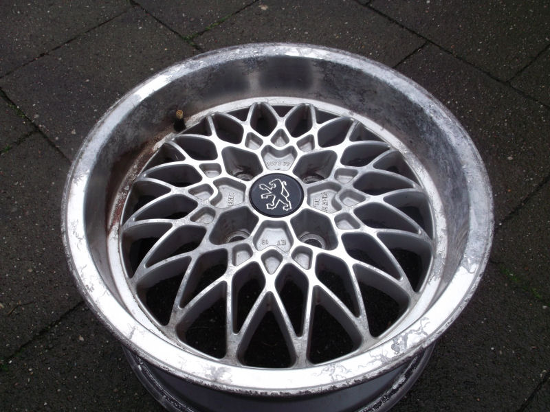

ich habe hier noch die 7J x 15" Exip Felgen liegen.
Leider habe ich keine Radbolzen für die Felgen. Da es aber 20.000 verschiedene Peugeot Radbolzen gibt, weiß ich nicht welche.
Über jeden brauchbaren Tipp, die zur Lösung meines Problems beiträgt, bin ich sehr dankbar.
Danke im Voraus!
Mit freundlichen Grüßen
Alex

laut gutachten:
Kegelbund
Gewinde M12x1,25
Schaftlänge 34,5mm
Anzugsmoment 80Nm

Laut Gutachten..!? Hast du eine Freigabe oder ähnliches für die Felgen?
- Urgestein
- Beiträge: 16176
von Kris » So 13.11.11 23:25
für diese speziell nicht. aber für andere bauartverwandte felgen von EXIP.
