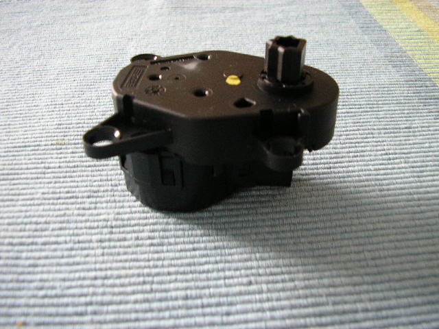

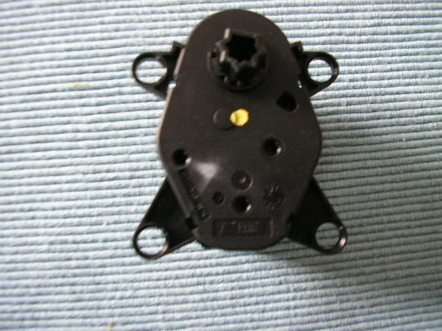

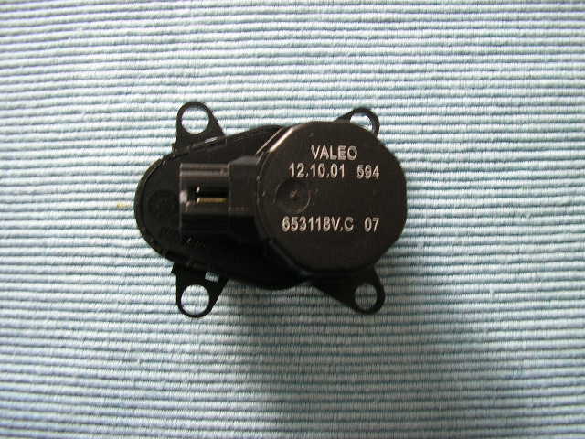

Suche einen Stellungsmotor für die Heizungs-und Lüftungsklappe Climatronic für meinen 406 Bj 2001 2,2 HDI, mein alter Stellungsmotor hat den Geist aufgegeben (s. Bilder).
Frage was kostet das Teil bei Peugeot?
Kann diese Teil auch über einen anderen Anbieter bezogen werden, wenn ja welchen?

moin,
müßte der hier sein:
6447 EL
MOTOR
- MIT REGULIER KLIMAANLAGE/TEMP BIS ORGA 08443
6447 HH
- MIT REGULIER KLIMAANLAGE/TEMP SEIT ORGA 08444
Teilenr. Bezeichnung Preis
6447EL MOTOR 99,54 €
6447HH MOTOR 66,12 €
der preis kann je nach händler variieren - meist etwas nach oben!

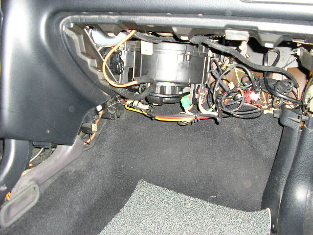

Der Ausbau war total easy hatte es mir schwieriger vorgestellt, habe auch zum Teil gelesen das es notwendig wäre das Amaturenbrett zu demontieren :sonich: ist totaler Quatsch.
Habe in einer halben Stunde gemütlich den Ausbau gepackt.
Vorgehensweise:
1. Demontage des Handschukasten.
2. Demontage der Seitenverkleidung rechts.
3. Demontage des Stellmotors der mit 3 Schrauben (6mm) seitlich besetigt ist.
Das war es :lach:

hier noch ein Bild des Stellmotors im demontierten und freigelegten Zustand.
Gibt es eine Explosionszeichnung über die Luftverteilung hinter und unter dem Amaturenbrett und deren Stellmotoren?
