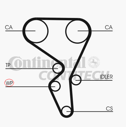

Wie finde ich raus obs die Pumpe ist, Drucktest?

Dann sollte das so aussehen, Wasserpumpe im roten Kreis.

Ja drucktest macht sinn.
Vielleicht ist auch n schlauch oder ne schlauchschelle defekt.
