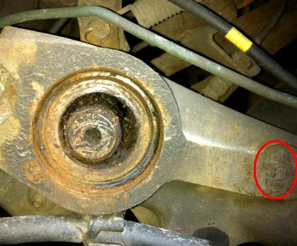

Als ich die Winterreifen runtergemacht habe, um die Sommerreifen drauf zu machen, kam das auf dem Bild zu erkennendem Problem...
Recht im Bild markiert ist das abgrebrochene Gewinde einer Schraube.
Könnt ihr mir irgendwelche Tipps geben?
Grüße!!!

Phil.s16 hat geschrieben:Könnt ihr mir irgendwelche Tipps geben?
was willst da jetzt hören - da fehlt der stabideckel:-)
ich tippe mal auf pfusch am bau, stabi verspannt eingebaut, dadurch ständig druck an der schraube ermüdungsbruch. dazu vmtl. die schraube ned ganz fest. dann kloppt beim federn der halter gegen die schraube, shit happens.

Danke schonmal für die Antwort aber eine Idee zur Lösung des Problems wäre super ;)
Wäre eine Reparatur möglich? Denn die abgebrochene Mutter aus dem Gewinde zu bekommen wird wahrscheinlich nicht funktionieren.
Ein neues Loch bohren und ein Gewinde reinschneiden?
Ist euch ein Reparaturset bekannt? Ich finde diesbezüglich überhaupt nichts.
Eine neue Achse verbauen? Ist ja sehr selten und habe ich bisher auch keine gefunden.

Schraube aus den gewinde bohren,gewinde nachschneiden und gut würd ich sagen.

freeeak hat geschrieben:Schraube aus den gewinde bohren,gewinde nachschneiden und gut würd ich sagen.
nö.
nicht, wenn man es ordentlich machen will.
das problem ist, dass die halteplatte des stabi durch einen gummiring geht, der den schwingarm nach innen abdichtet.
hier der lagersatz - die kleine scharze platte: http://liontech.de/shop/product_info.ph ... cts_id=875
in diesem fall hier ist alles offen, und schmutz, wasser, steinchen, mücken usw. haben ungehinderten zugang.
also muss zumindest der schwingarm auf dieser seite raus und mit einem neuen lagersaztz wieder sauber eingesetzt werden.
und weil man dann eh schon an beiden seiten arbeiten muss, würde ich empfehlen, gleich beide seiten zu sanieren, die lager kommen ja eh irgendwann, würde sich also anbieten.
das muss ja höllisch geklappert haben, und so ne wirklich saubere strassenlage kann der auch nimmer gehabt haben...

Ja, die HA kann einmal revidiert werden, den früher oder später kackt das Lager ab oder es ist schon, ausserdem funktioniert so der Stabi nicht!

Oh ich dachte es geht nur um die schraube in der schwinge...
