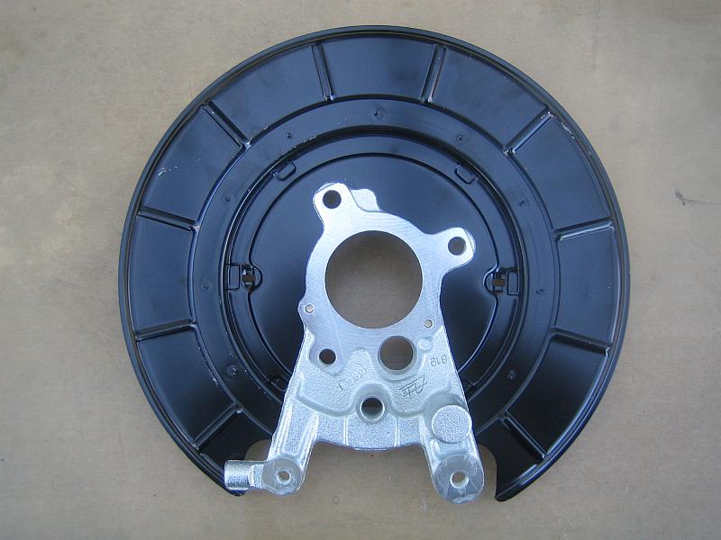

CCandy
NOS - Junky
Beiträge: 1188
Registriert: Mi 24.08.11 00:09
Wohnort: 1° vorm Polarkreis
Re: DRINGEND ! Ankerplatte für Peugeot 806 bj2000
Beitrag von CCandy » Mo 22.04.13 19:03
Trulli406 hat geschrieben:Also das ist die selbe wie auch im 406 Coupé verbaut ist, zumindest wurde mir das bei peugeot gesagt als ich meine letztes Jahr im April dort bestellt und auch bekommen habe, sind aber nicht billig waren glaube so 130€ pro Seite
Die Idee, ob das evtl. kompatibel sein könnte, kam mir auch schon...
Von den Teilenummern her sind aber lediglich die Bremsscheiben kompatibel. Die Bremsbacken der Handbremse haben dann schon unterschiedliche Teilenummern, auch die Rückenplatten und Bremssättel haben unterschiedliche Nummern.
Wenn sich ein Bild von den ausgebauten Rückenplatten eines 806 auftreiben lässt, könnte man aber mal schauen, ob die 406er Technik nicht vielleicht doch kompatibel sein könnte.
Von meinem 406 hab ich leider die alten Platten schon entsorgt und kann nicht mehr nachmessen, aber anhand von Bildern könnte man zumindest sagen, ob der Versuch vielleicht doch was bringen könnte.
Trulli406 hat geschrieben:Und am besten gleich Abs Sensoren mitbestellen bei mir war nicht mal dran zu denken die da heile raus zu bekommen
Wenn das die gleiche Technik ist wie beim 406, dann brauchen die Sensoren nicht ausgebaut zu werden und überleben die Aktion dementsprechend problemlos (wenn man nicht aus versehen die Sensorspitzen abbricht).
*edit*
Mal ein Bild einer 406er Tragplatte nachreiche, das Mittelloch hat ca. 57mm Durchmesser:

Beiträge: 19521
Beitrag von obelix » Mo 22.04.13 20:13
übrigens hatten wir das thema schon:-)
http://www.peugeotforum.de/forum/viewto ... 1&t=100563
tatsächlich ist die 406er platte aber flacher und hat (auf der nicht auf deinem bild sichtbaren rückseite) ein gussteil dran, dass der 806 ned hat.
