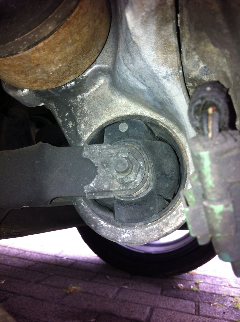

Ich habe gemerkt auch wenn ich über Bodenwellen und Schlaglöcher fahre passiert das selbe er zieh erst nach links und dann nach rechts. Ich bin enfach ratlos und weiß nicht mehr was ich machen soll.
Habe mal ein Foto gemacht vom Motorlager mein Kumpel sagt daran könnte es liegen wenn die durch sind. Denkt ihr das ist möglich?
Danke für eure hilfe
MFG
tschausen27
nö, normal ned. das lager, das du da zeigst ist die drehmomentstütze die fängt den motor bei vor und zurückbewegungen ab, also beim bremsen und beschleunigen. nach der seite übernimmt das ding keinen job.
hast mal nach der hinterachse geschaut?
ich mein, nur weil ne werkstatt sagt - "alles in ordnung" muss das ja noch lang ned so sein.
und den sturz prüfen kannst selber ganz einfach, indem du einfach mal draufschaust von hinten...
völlig ohne aufwand und hebebühne, einfach nur hinters auto latschen.
