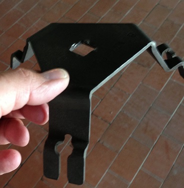

ich suche die Klaue zum öffnen des Überwurf-Rings am Tankgeber für den 406 Break HDI 2.2, und zwar den grösseren Plasik-Ring - durchmesser innen 15,5 cm ( es gibt da 2 Größen) . ist so eine Dreiecks Klaue die in den Plastik-Ring eingreift mit dem man diesen dann herrausdrehen kann !
S. bild !!!
Gern auch tips woher ich so ein Teil bekommen kann oder wie die teilenummer heisst .
merci
jogi

aber wo bekommt man das Werkzeug..direkt bei PEUGEOT ? Weil die werkstatt die es mir öffnen soll hat es nicht...und der chef sagt ohne "das" möchte er es nicht öffnen....also ohne die KLAUE !
