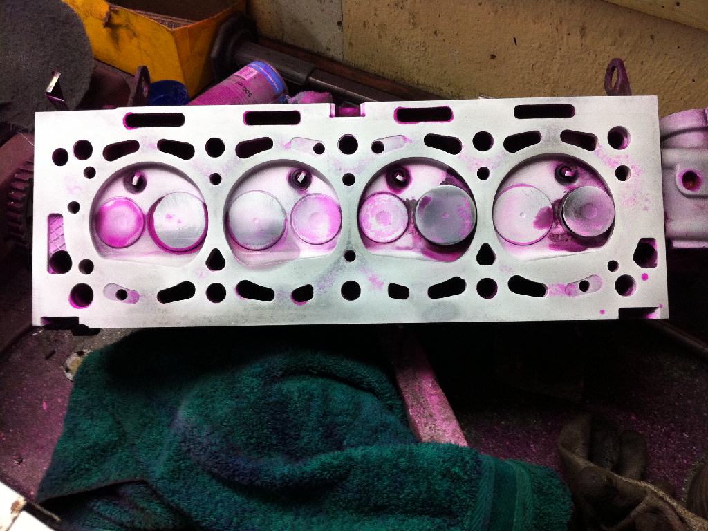

Das Gluckern blieb aber. Unser Nachbar vermutete eine defekte Zylinderkopfdichtung oder einen defekten Zylinderkopf. Gestern hat er daher den Zylinderkopf demontiert. Diagnose: Der Kopf ist krumm.

Ich weiss ja nicht ob man das prüfen kann im ausgebauten zustand?
Gibts da nicht so ein mittel mit eisenspähnen, wo man risse unter schwarzlicht erkennt?

metallcheck kann man machen sind 3 dosen einmal reiniger dann die kontrollfabe die in die risse eindringt und ein kontrastmittel.
