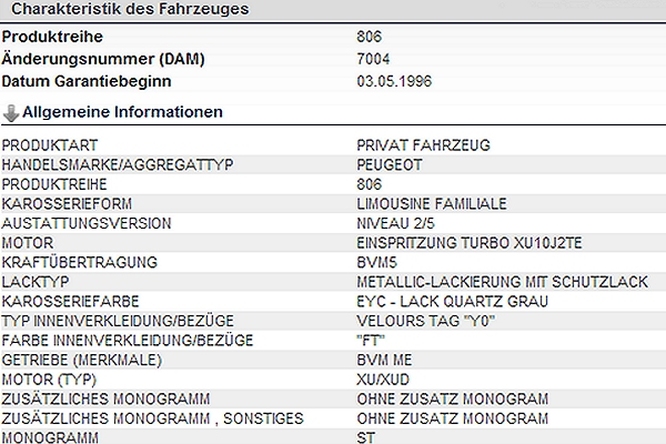

ne:-)
keine bange, hab ich ned verwechselt.
die 7004 ist alles, was drinnesteht.
guggschdu:
in der zeile steht normerweise die komplette nummer.
normalerweise...
nur, dass die da nicht stimmt, die hab ich ein paar mal gefunden, das ist wahrscheinlich ein ähnlicher pflegefehler wie der garantiebeginn am 01.01.1990, der bei allen älteren autos drinsteht.

also probier mal 07004U8 oder 7004U8 oder 07004U9 oder 7004U9 :gruebel:
Beiträge: 19308
Re: dam-nummern und die französische konfusion...
Beitrag von obelix » Mi 26.03.14 15:10
Kris hat geschrieben:hab nochmal recherchiert und muss obige aussage ergänzen:
manchmal wird die OPR auch fünfstellig statt vierstellig gelesen - probiers mal mit 07004 statt 7004.
wenn wiki mal recht haben sollte, stammt der 806 aus dem werk SEVEL:
http://de.wikipedia.org/wiki/Soci%C3%A9 ... %C3%A9gers
und dazu gibt es auch einen DAM-code:
wird ned klappen:-)
das problem ist ja, dass die dam aus der box eine "frei erfundene" ist.
die taucht ja mehrfach in autos auf. die, die ich gepostet habe, sind nur ein kleiner teil, die ich in 10 minuten fortlaufender nummerierung gefunden habe. (also immer die letzte ziffer der 8 stellen plus ein überschreiben)
die ist sicher noch zigmal eingetragen. deshalb kann die nicht funktionieren, auch mit noch so vielen zusätzen. der mensch, der das versucht hat, ist seit 20 jahren peugeot-meister und hat wrklich ahnung, selbst der hat aufgegeben. deshalb meine frage im eingangsposting - kann man die im steuergeät "overriden" oder umgehen? oder die korrekte evtl. über die serviceorganisation anderweitig rausfinden?
