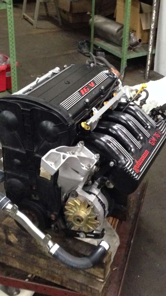

Ich hab mal ein paar Bilder rangehängt.
Aber nicht auf die "Verkabelung" achten. Ist nur provisorisch zum Probelauf.
Bevor Fragen auftauchen, ja ich hab den Anschluss für den BKV zugemacht.

auf den bildern sieht es so aus, als wäre der bgen der brücke nicht rund, sondern eher spitz. das würde den falschen winkel erklären.
korrekt müsste das so aussehen:

Das mit dem Winkel kann ich grad gar nicht genau sagen.
Bei deinem Bild ist ja auch noch massig Platz zwischen Lima und Brücke. Und die Stütze passt auch.

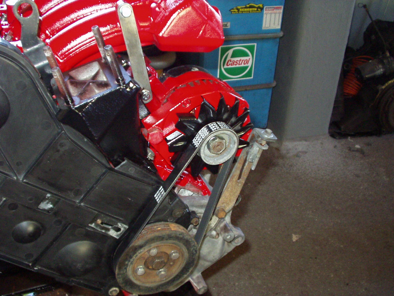

Mooni2
Beiträge: 91
Registriert: Do 02.12.04 19:41
Re: kurze Mi16 Brücke vs. LiMa
Beitrag von Mooni2 » Di 01.04.14 23:04
So sieht es bei einer Gutmann Brücke aus.
