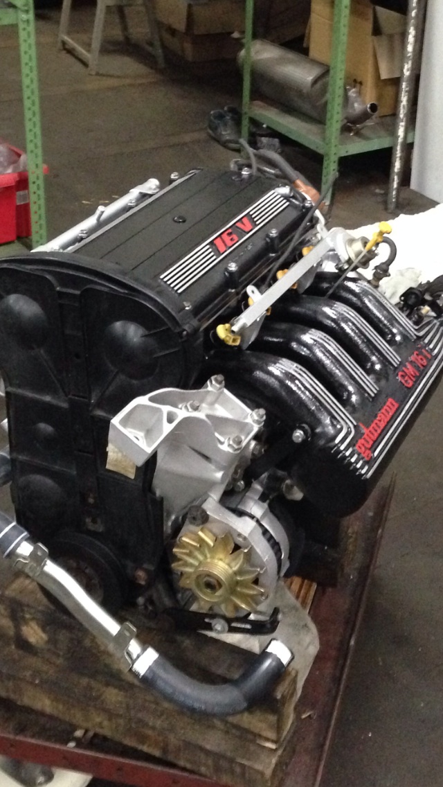

				Moin.
Ich hab bei einem Bekannten den Mi16 in sein 205 CTI reingebaut.
Um nicht den Kühler versetzen zu müssen hat er eine kurze Ansaugbrücke auf der Insel gekauft.
Leider liegt das Teil auf der Lima auf.
Beim Probelauf heute lief der Motor auch wie ein Sack Nüsse.
Nun hab ich den Verdacht dass die Ansaugbrücke nicht ganz am Kopf anliegt.
Hatte schonmal jemand so ein Problem?
MfG Jan

				Haha. Stütze. Der war gut. Die ist jetzt leider 2cm zu lang. Der Halter für die Zündspule passt jetzt auch nicht mehr.
Da haben die Jungs von Spoox nicht so wirklich nachgedacht.
Ich hab mal ein paar Bilder rangehängt.
Aber nicht auf die "Verkabelung" achten. Ist nur provisorisch zum Probelauf.
Bevor Fragen auftauchen, ja ich hab den Anschluss für den BKV zugemacht.

auf den bildern sieht es so aus, als wäre der bgen der brücke nicht rund, sondern eher spitz. das würde den falschen winkel erklären.

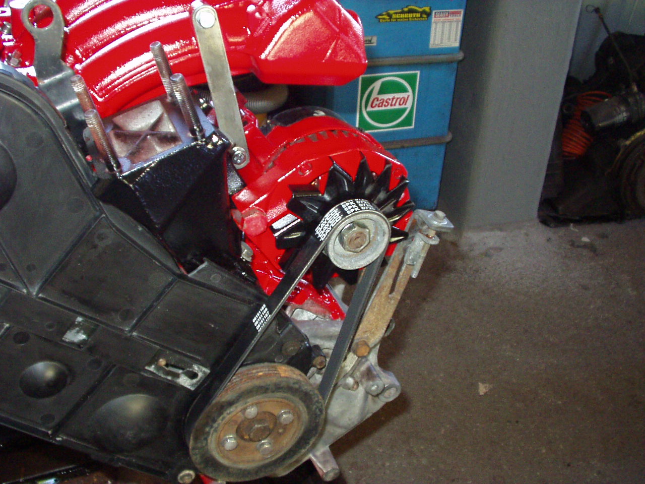

korrekt müsste das so aussehen:

				Das mit dem Winkel kann ich grad gar nicht genau sagen.
Bei deinem Bild ist ja auch noch massig Platz zwischen Lima und Brücke. Und die Stütze passt auch.

				So, grad nochmal geguckt. Ist natürlich kein Bogen sondern ein schöner Winkel.
Jetzt wäre ja meine Idee vom Motorenbauer an der Dichtfläche keilförmig was wegnehmen zu lassen.
Wo ist denn die Brücke auf deinem Bild her? Gutmann?

So sieht es bei einer Gutmann Brücke aus.
