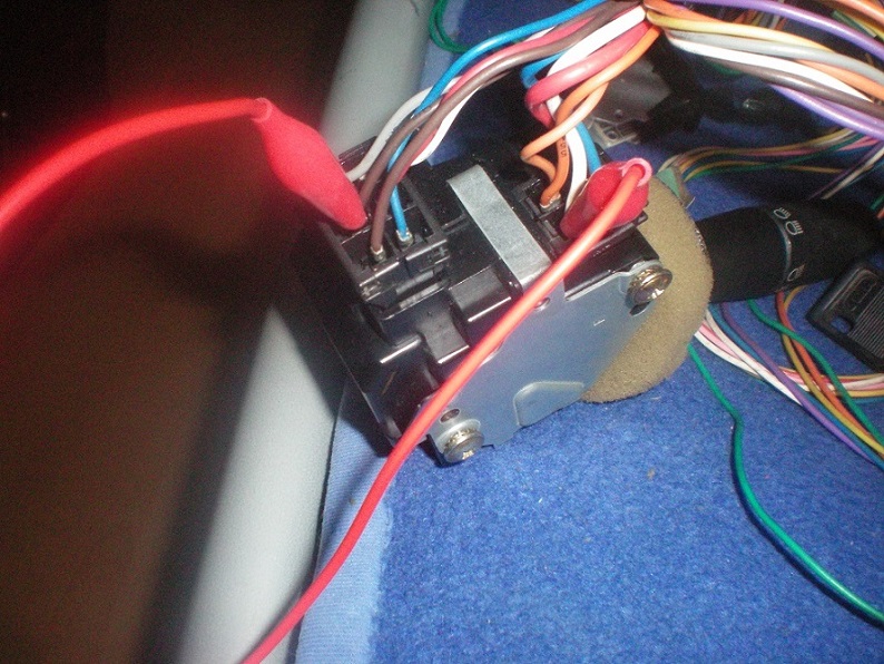

yupp. das liegt am schalter. es gab zwar auch 205, die 5+4-schalter hatten. in nem auto mit 6+4-verkabelung fehlt mit dem 5+4-schalter dann aber die funktion der NSL.

Kris hat geschrieben:yupp. das liegt am schalter. es gab zwar auch 205, die 5+4-schalter hatten. in nem auto mit 6+4-verkabelung fehlt mit dem 5+4-schalter dann aber die funktion der NSL.
Was man aber mit einer kleinen Kabelbrücke wiederherstellen kann ;)

Hi Kris und Pipes und danke für das Bild. So werde ich das mal versuchen. Ich habe das Thema schon wieder zum Schließen freigegeben, weil ich die Antwort zwischendurch selbst gefunden habe. Aber super, dass trotzdem hilfreiche Antworten kommen! :daumenhoch:

Deine Kabellösung habe ich gleich mal ausprobiert - funktioniert einwandfrei! Vielen herzlichen Dank für den guten Tipp! :daumenhoch:
