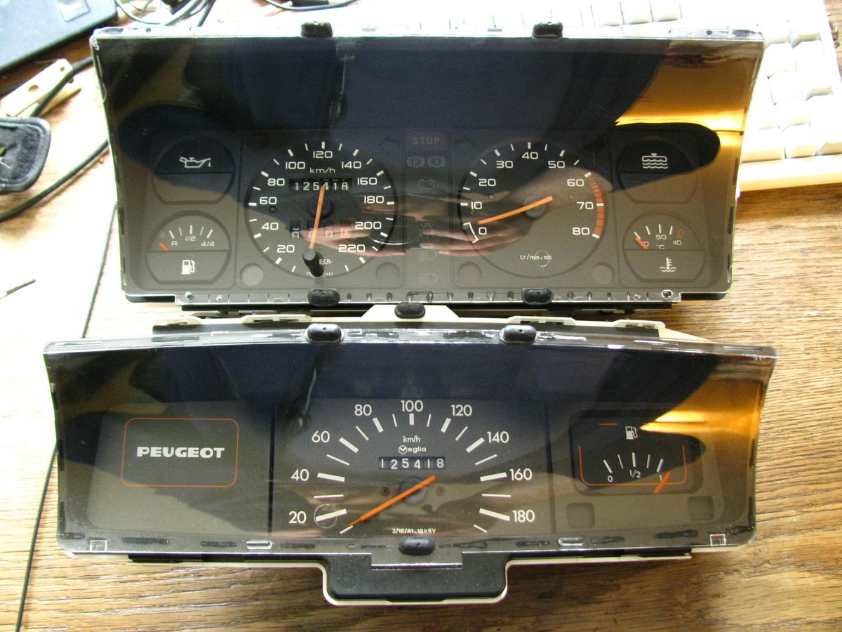

Wie es der Zufall so wollte hab ich letztes Wochenende einen 205er Roland Garros mit TU3M maschine auf dem Schrottplatz entdeckt, und den auch gleich seines Tachos und einem Teil seiner Innenausstattung entledigt.

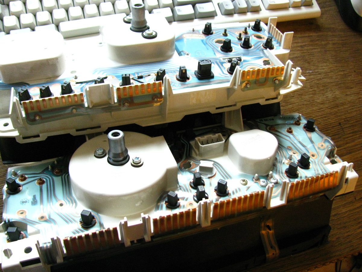

Ich würde den Tacho gerne bei mir einbauen, allerdings habe ich nur dieses "basis"-KI drin mit Tacho + Tankanzeige, sonst nix.
3 von den 4 Steckern passen zumindest mal mechanisch, der Stecker für den DZM fehlt.
Ich habe mir schlauerweise auch gleich den Kabelbaum von dem Auto mitgenommen, kann ich den Kabelbaum für Tacho + Mittelkonsole einfach so bei mir einbauen, oder ist da an der Zentralelektrik noch was anders?
Edit:
Da die dateianhänge grade nicht angezeigt werden, es geht um die beiden Tachos:

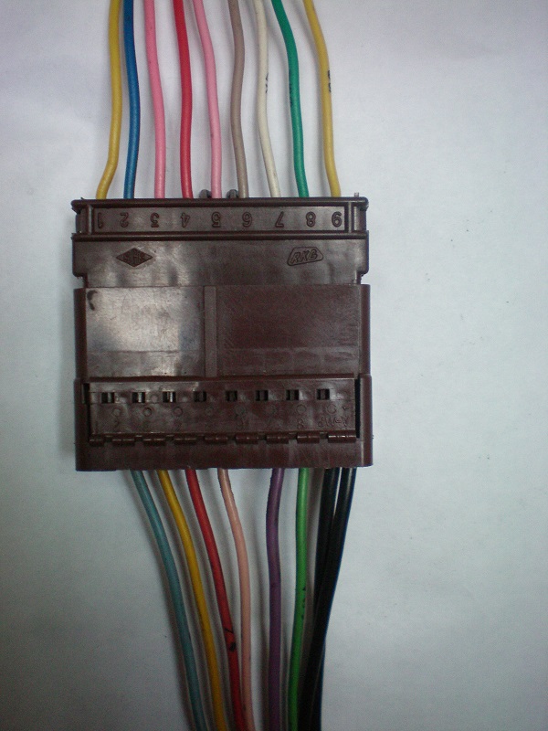

Also wenn du den Kabelbaum aus dem RG mitgenommen hast geht das ohne Probleme Plug & Play.
Was jedoch sein könnte ist, daß zwei Kabel in dem braunen Stecker vertauscht sind (gelb und blau).
Die nimst du einfach raus und drehst sie so wie du sie brauchst dann funzt das.
Habe ich erst im Februar bei meinem blauen 205 gemacht.
In dem Bild gut zu sehen Pin 1 (gelb 112D) und Pin 2 (blau 112)

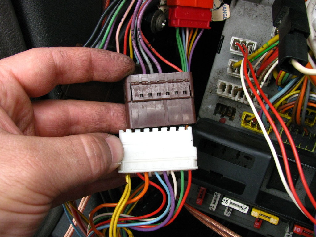

War grad draussen und hab den Kabelbaum eingebaut, das ging auch ganz gut, allerdings passt ein stecker nicht. Und zwar an der A-säule, im Fahrzeug ist da ein 7-Poliger übrig mit 4 kabeln drin, und am Kabelbaum für den Tacho ist ein vollbesetzter 8-Poliger.
Hattest du das bei dir auch?

Ah ok.
Dann nim den passenden braunen stecker vom alten Kabelbaum den du ausgebaut hast und übernehme nur die kabel die auch im braunen stecker vorhanden sind.
Wichtig dabei sind die Kabel:
Pin1 = rot 30, Pin2 = leer, Pin3 = leer, Pin4 = Kabelbrücke weis oder lila 55A zu Pin6 = 55, Pin5 = grau oder blau 47A
Kabel: Pin2 = grün 47M (ABS) wird nicht benötigt, Pin3 = weis 30A (Öltemperatur) wird nicht benötigt, Pin7 = rot 30B (Öldruck) wird nicht benötigt, Pin8 = gelb75/75A (Kat-temperatur?) wird nicht benötigt.
das bekommst du schon hin ganz easy

aus der erinnerung hatten autos ab frühjahr/sommer 1990 den weissen stecker mit einem steckplatz mehr (diese boliden hatten dann auch den anschluss fürs optionale ABS neben dem BKV), die davor den braunen mit einem steckplatz weniger. kann man aber recht problemlos umfrickeln, einfach immer den kabelnummern nach.
