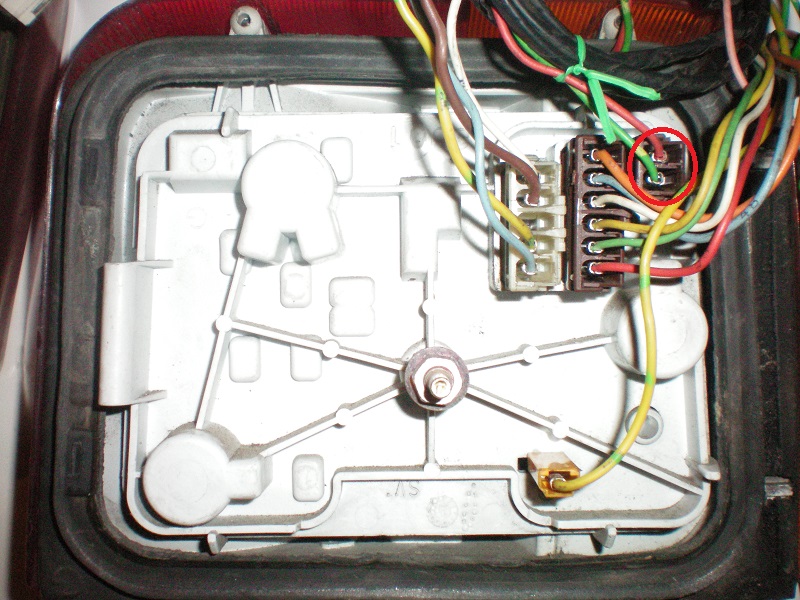

Du könntest höchstens versuchen ein Stück von dem defekten Kabel abzuschneiden und einen neuen Kabelschuh anzubringen.
Dazu solltest aber erstmal auspieksen ab wo Masse wieder ankommt. :floet:

Naja Kris und Frank205rallye einen korodierten oder gar gammeligen Masserverteiler an dieser Stelle habe ich eigentlich noch nicht gesehen. :gruebel:
Und da der Stecker von der NSL ja im Rücklicht steckt und nicht an dem Verteiler, denke ich eher daß es das Kabel in den letzten 5 cm abgerottet ist und der Stecker an der NSL mit dem Kabel nurnoch von dem PVC-Mantel zusammengehalten wird.
So habe ich es schon 6-7 x gehabt
