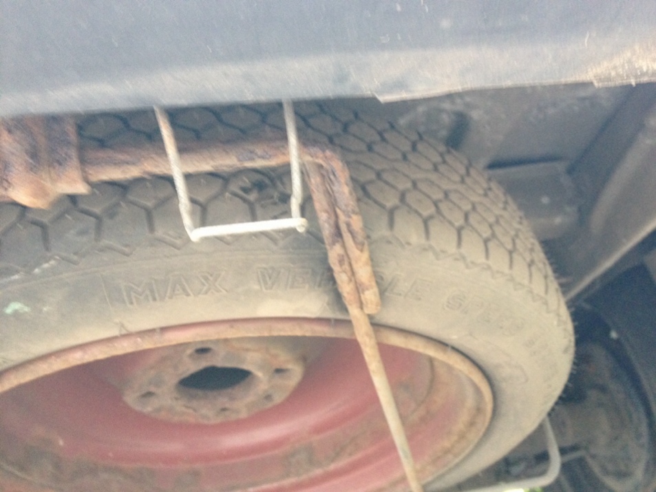

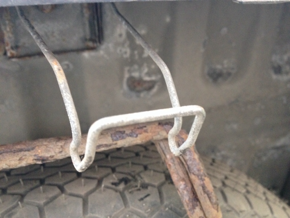

			Was kann das für eine Klammer sein? Also sieht so aus, als wenn diese etwas halten soll, aber da ist nur das Reserverad und das wird auch schon gehalten. Ist ein 306 1.4SL also Limousine von 95.
Habe mal 2 Fotos gemacht hoffe man kann was erkennen.
Edit: ist also eher hinten rechts aber noch mittig, also nicht in der Nähe des Auspuffs oder so.

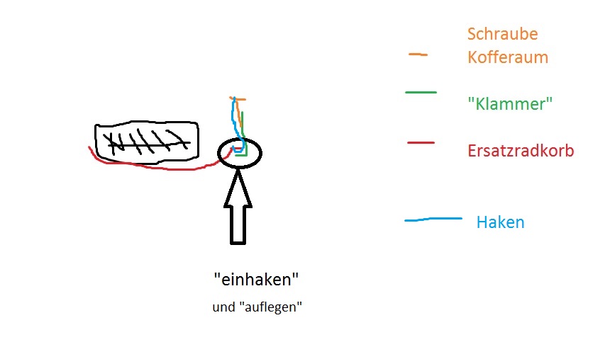

								von qui » So 31.08.14 23:13
			nabend.
das müsste der Fanghaken(Klammer) sein: der Haken mit dem Ersatzradkorb muss so weit runtergelassen werden, dass er auf dem Fanghaken(Klammer) dann aufliegt..quasi so:
 ähhh...sry, vlt. etwas schwer zu erklären, deshalb ist die Klammer auch seitlich, weil der haken in der Mitte aufliegt

								von 406 D » Mo 01.09.14 09:28
			moin,
der haken soll das rad aufhalten wenn es aus der schraubhalterung springt, nicht das es jemand mit langen latschen der direkt am heck steht  auf die füße bekommt.
in amerika wäre dort ein warnhinweis angebracht: caution, watch your feet!

								von qui » Mo 01.09.14 09:58
			406 D hat geschrieben:moin,
übrigens, das rad in der zeichnung - sieht so ein notrad aus?
nichts gegen die Zeichnung, die wurde mit viel Hingabe erstellt
aber wieso Notrad? ist normal en vollwertiges Ersatzrad beim 306er
Grüße
