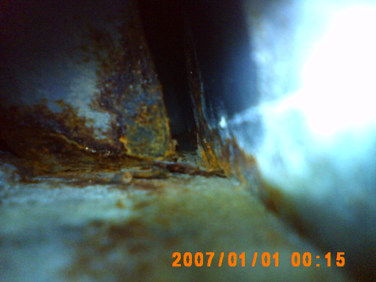

so, endlich habe ich es mal geschafft in den schweller des 406 zu schauen, anhand der bilder kann man schon sehen das es zeit wurde hier zu konservieren, eigentlich hatte ich mir insgeheim einen besseren zustand erhofft.
die gute nachricht: der schweller rostet nach unten hin recht wenig, die meiste korrosion findet sich an dem träger der b - säule der irgendwie in den schweller hineinragt.
man kann übrigens von vorne nicht hineinschauen, für die lanze von fluid film reicht es zwar, aber nicht für die kamera. von hinten kommt man bis zur b-säule, dann muss man sich dort irgendwie mit dem kamerakopf vorbeizwängen um weiter nach vorn zu kommen.
schweller untere falz

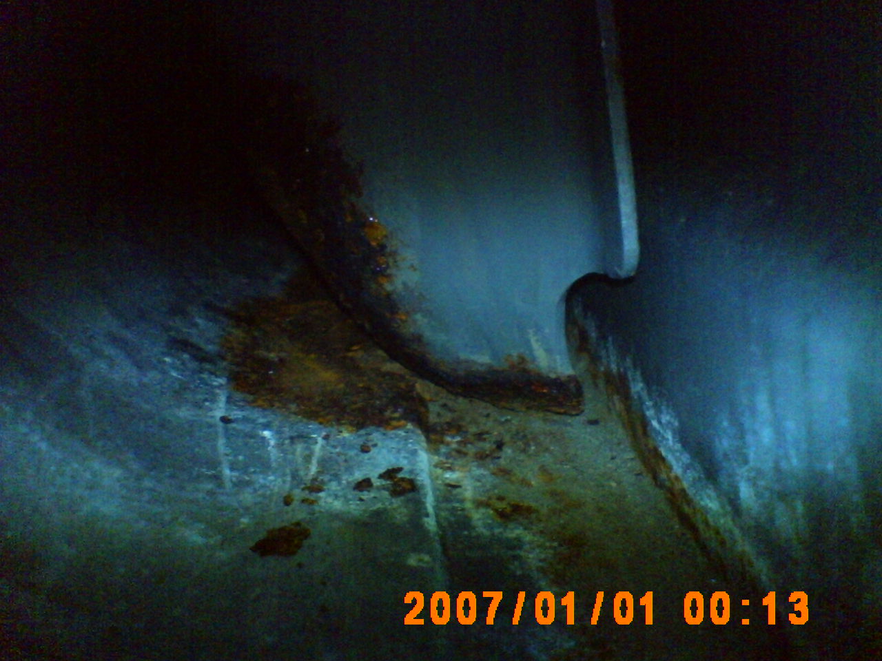

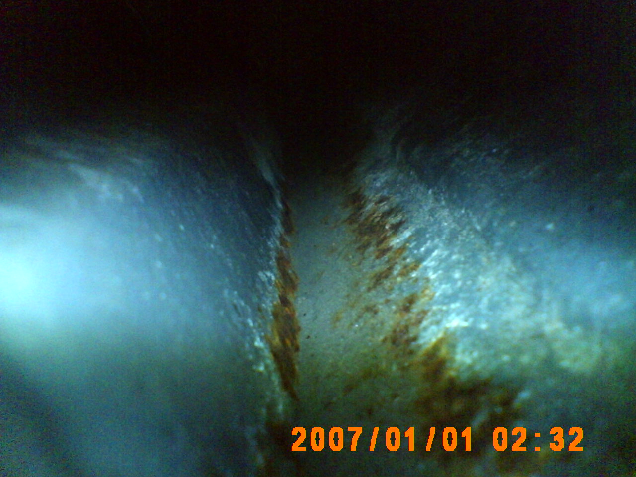

bei diesen beiden bildern kommt von oben die b-säule
das ist die fahrerseite, auf den anderen seite sieht es ganauso aus.

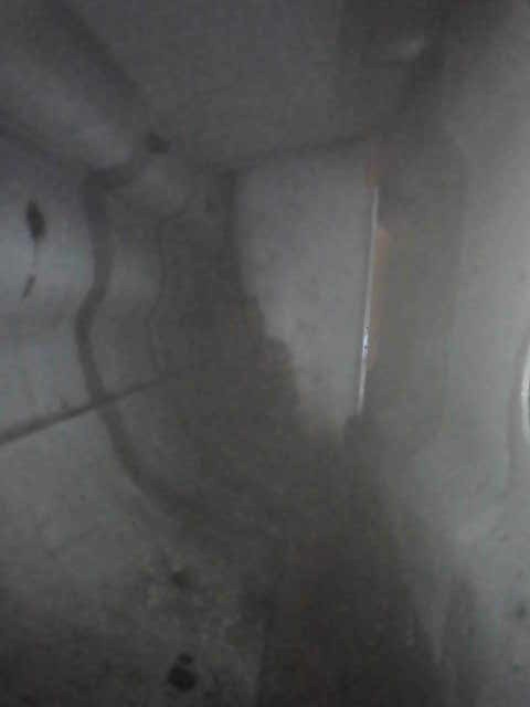

hier noch ein bild nach der behandlung:

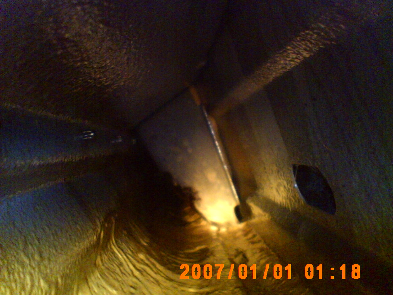

ich habe mir den kram noch mal angekuckt, die konservierung hat sich anscheinend gelohnt, es ist beim gleichen stand geblieben.

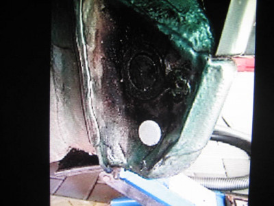

vorne habe ich nun tatsächlich neue löcher gebohrt um bei der nachbehandlung besser mit der kamera und der lanze dort hin zu kommen, der vorhandene stopfen ist so dämlich angebracht das man von dort genau auf den a - säulenträger schaut und nicht wirklich weiterkommt.
hinten dagegen ist so viel platz das man da getrost eine luke reinschneiden könnte, vorausgesetzt die passende klappe wäre vorhanden.
alles noch mal schön eingeprüht, nun riecht es erst mal wieder 3 wochen nach dem stoff.
die kamera liefert keine guten bilder, ist so ein billigteil für´s handy. aber für die sache reicht es.

Na klar interessiert das, wo genau hast du Löcher gebohrt?

da:
sorry für die schlechte qualität, ich glaube man kann es erkennen.
oben schwarz originalstöppel, darunter weiss neuer stöppel.
