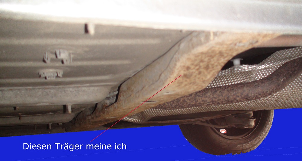

ich hatte heute Gelegenheit, nachdem unser 307 1.6 sw auf der Bühne war, einmal darunter zu sehen. Ins Auge sprang mir im hinteren Drittel des Wagens, kurz vor den Hinterrädern ein Träger, der von der einen Seite zur anderen Seite verlief. Dieser Träger war aber ziemlich von Rost befallen. Sah aus, als hätte der nie einen Schutzanstrich oder dergleichen bekommen. Der ganze Träger hatte kein roastfreies Stück. Er muss ausgetauscht werden. Ich weiß aber nicht, wie dieser Träger bezeichnet wird oder was für eine Teilenummer er hat.
Wer weiß es? Bitte um Antwort!
Ist dieser Träger bei Eurem 307 ebenfalls so verrostet? Oder ist er mit Unterbodenschutz versehen. Ansonsten von unten kaum Rost an anderen Stellen.

Das kann eig nur die hinterachse sein. Normal ist die eig nicht wirklich vom Rost befallen. Überleg dir das 2 mal ob es nicht mit abschleifen und versiegeln getan ist, dass 4 mm starkes Material. Da sollte ein bisjen Oberflächen Rost eig nichts aus machen. Aber ohne es zu sehen kann ich das schlecht beurteilen. Gib mir mal deine Fahrzeug-Identifizierungsnummer (FIN/VIN) dann schau ich mal nach. Billig ist die bestimmt ned :D

dies kann eigentlich nicht die Hinterachse sein. Denn dieser Träger verläuft ca. mittig der hinteren Türen von einer Wagenseite zur anderen. (Verschraubt.) Siehe Bild im Anhang.
wenn es kein gesonderter Träger ist, was ist es dann? Er hat keine Verbindung zu den Hinterrädern. Scheint soviel ich auf die Schnelle erkennen konnte, nur mit zwei Schrauben am Boden montiert zu sein. Wie man sehen kann, liegen die Hinterräder viel weiter hinten.
Der Rost ist hier zwar erkennbar, wird aber durch das Foto nicht richtig wieder gegeben.
Grüße
Peter

und wegen dem bisschen flugrost machst du dir gedanken?
das nenne ich mal luxusproblem:-)
wenn du nur wieder ruhig schlafen kannst, wenn du was dagegen tust, dann schleif den träger ab, mal ihn neu an und fertig.
wenn du ins innere des kastenprofiles noch hohlraumversiegelung einbringst, lebt der länger als der rest von auto.
und nein, das hat mir der achse nix zu tun, das ist nur ein karosserie-querträger.

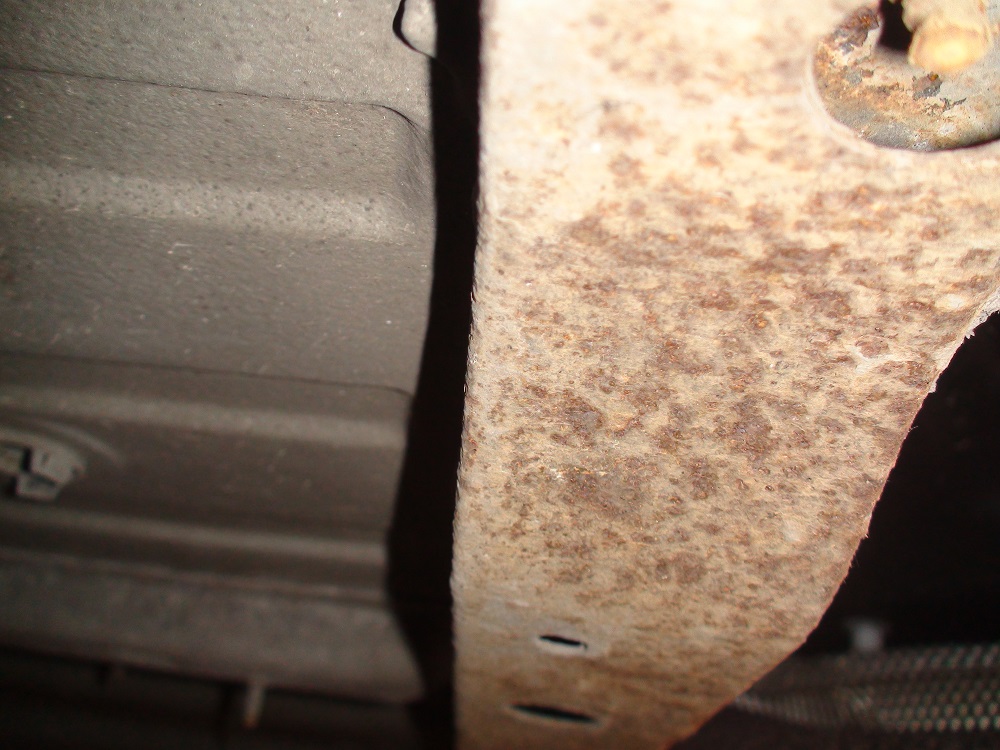

Habe noch ein anderes Bild mit einer der beiden Schrauben gefunden, die den Träger am Wagenboden verankern.

:sonich: Schön wär's, LUXUSPROBLEM: Von wegen ein bisschen Flugrost! Seit wann kann man den in Schichten abblättern? Nein, der Träger ist stärker verrostet, als es die Bilder wieder geben können. Auch der KFZ-Meister der den Wagen auf der Bühne hatte, war der Meinung, den sollte man besser austauschen, da man Schichten mit dem Daumennagel einfach abheben konnte. An Entrosten hatte ich auch zuerst gedacht, aber wie gesagt. Bei "Flugrost" hätte ich hier sicher nicht geschrieben... :floet:
Übrigens habe ich die Bilder in meiner Garage gemacht, so dass ich nur schlecht am Boden fotografieren konnte, wenn der Wagen am Dienstag wieder - wegen einer anderen Sache - auf der Bühne steht, versuche ich einige genauere Bilder von der Dicke der Rostlagen zu machen.
Dennoch wäre ich für eine Teilenummer und die genaue Bezeichnung dankbar.

Das ist definitiv nicht die ha ^^ das ein Teil der karorosserie. Das gibt's nicht so als Einzelteil :D solange man keinen Schraubenzieher durch jackern kann ist das halb so wild. Schleif doch erst mal ab dann sihst du was sache ist. Das die oberste Schicht ab blättert hat noch lange nix mit durchrosten zu tun. Mal davon ab gesehen den Preis das zu erneuern willst du nicht wissen.... Da muss wenn dann ein Karosseriebauer dran.
