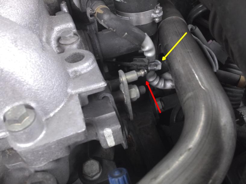

beim Blick in den Motorraum meines 607 (2,2Hdi 98kW) habe ich das Gefühl, dass der kleine Hebel oben am Zylinderkopf (roter Pfeil) auf dem Foto wohl eigentlich mit dem Plastikteil daneben (gelber Pfeil) verbunden sein sollte...
Der Motor läuft aber einwandfrei, hm.
Kann mir jemand sagen, was das ist, wofür's gut ist und ob da was repariert werden sollte??
Das wäre super!
Schöne Grüße
Friedo

Das Plastikteil gehört an diesen Kugelkopf wenn es überhaupt noch heil ist und die Membrane intakt ist.
Im Zylinderkopf ist eine zusätzliche Klappenfunktion/ Drallklappe, gehört zur Abgasrückführung.

Die Stange bewegt sich noch, ist manchmal unten, manchmal oben (kalter / warmer Motor), sollte also wohl OK sein.
Werd mal versuchen, das wieder zu befestigen.
