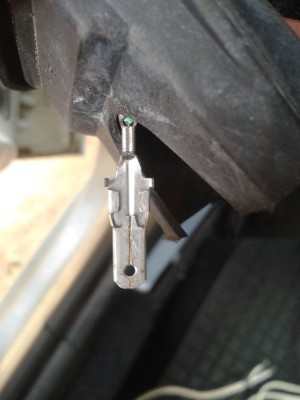

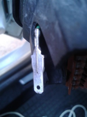

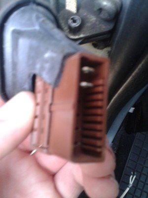

Ich habe einen Peugeot 106 II Baujahr 2001 (4 Türer)
Ich habe folgendes Problem.
ich möchte in den hinteren Türen Lautsprecher einbauen.
Habe gesehen das Lautsprecherkabel bis in die B-Säule gelegt wurden.
Sie enden an einem Stecker wo auch die zv rein geht.
Ich möchte jetzt Kabel vom Stecker in die Tür verlegen.
Mein Problem in dem Stecker sind zwei Pins für die zv aber keine um die kabel in die Tür zu legen.
Gibt es solche pins zu kaufen (siehe Bild) ?

Scheint ne art flachstecker kontakt zu sein...vlt. sowas?

Ich muss aber sagen das ich die stecker rausknipsen würde und neue verbauen würde: :cool:
(k.a. ob du noch die älteren verbaut hast, oder Superseal...ich würds passend zum rest machen,ist hübscher :rotwerd: )

das sind nach meiner ansicht handelsübliche 6,3er flachsteckzungen.
so wie die hier: http://www.ersatzteilbox.com/product_in ... 6-3mm.html
bekommst eig. überall.
