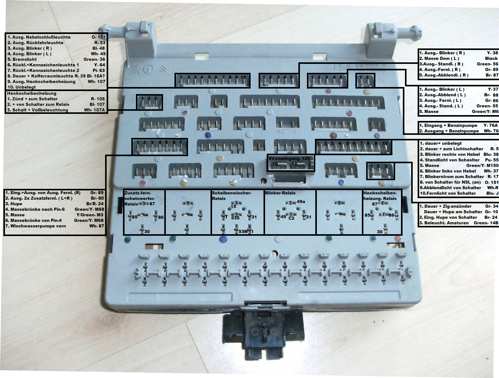

				Hi,
nachdem das Auto so langsam runderneuert ist meint jetzt das linke Fernlicht den Dienst quittieren zu müssen. Das Rechte funktioniert einwandfrei. Den Lenkstockschalter hatte ich schon ausgebaut und rausgefunden dass dieses blaue Kabel das Fernlicht ist: Aber wo bzw in welche Kabel teilt sich das auf? Das "So wirds gemacht" Buch hab ich, hilft mir aber nicht wirklich weiter.
Ich war schon kurz davor mit Stromdieben einfach links und rechts zu verbinden, wollte aber vorher doch nochmal hier nachfragen. Ist das 75 PS Cabrio mit TU3M und Kat.
Danke
