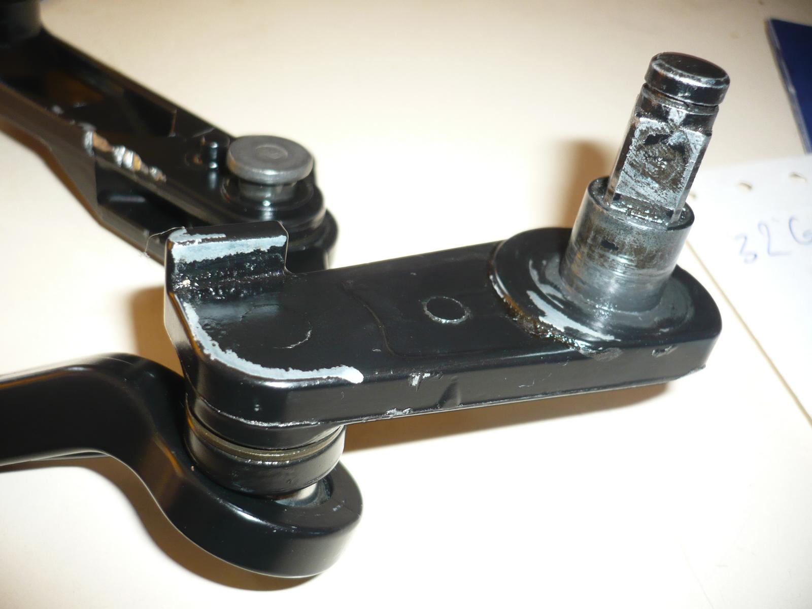

Nach Ausbau und Zerlegen der Verriegelungsmechanik hab ich das defekte teil gefunden. Habe Bilder davon angehängt. Der bolzen auf der rechten Seite ist lose im Aluguss und dreht frei durch. Hat mal irgendein Muskelprotz einfach mal den langen Hebel etwas weit gedreht.

Bei Peugeot kann man nur die komplette Verschlußplatte bekommen und die kostet sportliche 650€ wenn sie überhaupt noch lieferbar ist.
Die knapp 140 € kannst du also ausgeben oder du fängst an zu basteln.
Das Teil geht immer dann kaputt wenn man vom Kofferraum aus den Verdeckkasten mit dem Radmutternschlüssel öffnet oder Verschließt.Da hat man kein Gefühl mit und der Hebel ist riesig so das der Bolzen sofort den Geist aufgibt.

Der Hebel von der Verschlussmechaik scheint wohl das Teil zu sein, das jeder braucht. Hebe mir das Verdeck manuell geöffnet und gestern eine schöne Probefahrt gemacht. Den Deckel hab ich provisorisch mit Tape gesichert. Dabei hab ich rausgefunden, warum der vorbesitzer das Zeugs überdreht hat. Das verdeck passt nicht richtig in den Kasten, der Deckel will auch mit drücken nicht schliessen. Da hat halt einer gedreht, bis der bolzen aufgegeben hat. Jetzt muss ich mal schauen, warum das Dach da nicht reinpassen will.
Den kleinen Hebel für 140.-€ werde ich sicher nicht kaufen. Wenn der Deckel wieder richtig schliesst, funktioniert das Ganze sicher auch mit dem orginalen Aluhebel, wenn dieser repariert ist. Schaumermal.

das Prob mit "Verdeckkasten-verriegelt-nicht" kommt mitunter von einer abgebrochenen Nase unten an der länglichen Platte die in der Verschlussmechanik ganz hinten sitzt.
Den durchdrehenden Bolzen kannst du mit "Hebel-und-Welle-anbohren-Spannstifte-einschlagen" zumindest provisorisch reparieren.
