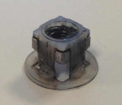

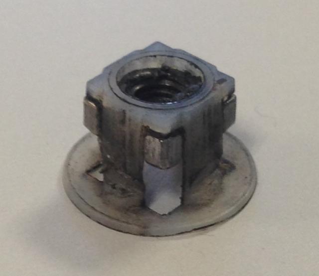

Hi,
Nach dem Zahnriemenwechsel hat die Werkstatt Einpressmuttern zum Befestigen der Verkleidung unter dem Motor benutzt.
Die Muttern haben auch bis zum Ölwechsel super gehalten - jetzt fallen sie wieder raus.
Kann mir einer von euch sagen, ob dies die Teilenummer 6941.C0 ist, die in der Servicebox gezeigt wird?
Das Teil in der S.B. wird Käfigmutter 6x100 genannt. Die Einpressmutter soll in ein quadratisches Loch 11,5x11,5 passen.
Auf die Konstruktion mit K-Scheibe und Mutter von oben habe ich nämlich keine Lust mehr.
Jens

Danke.
Die sehen irgendwie vertrauenserweckender aus.
