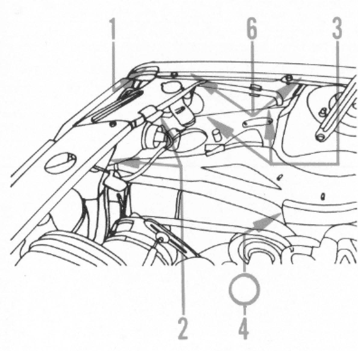

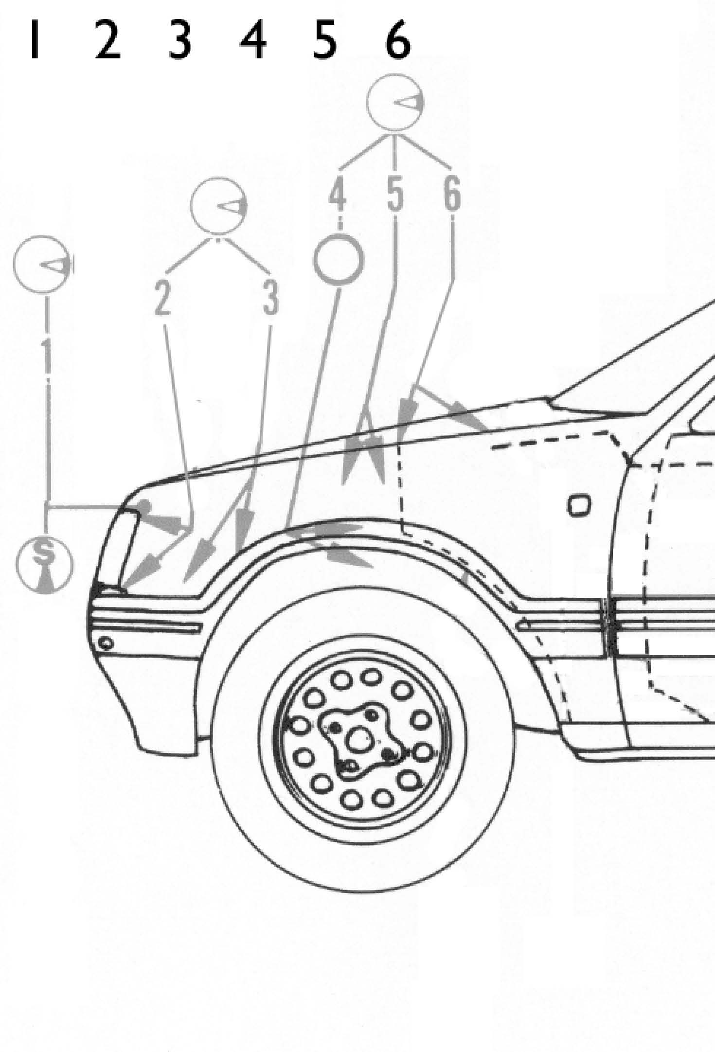

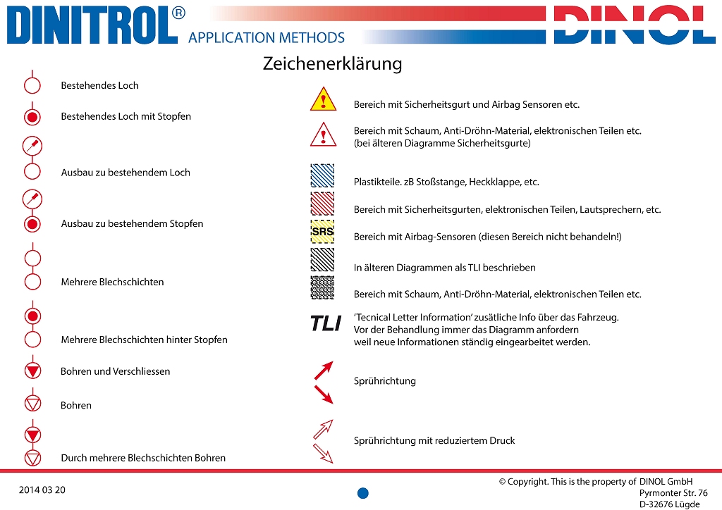

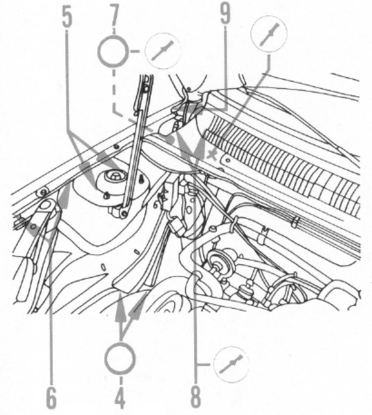

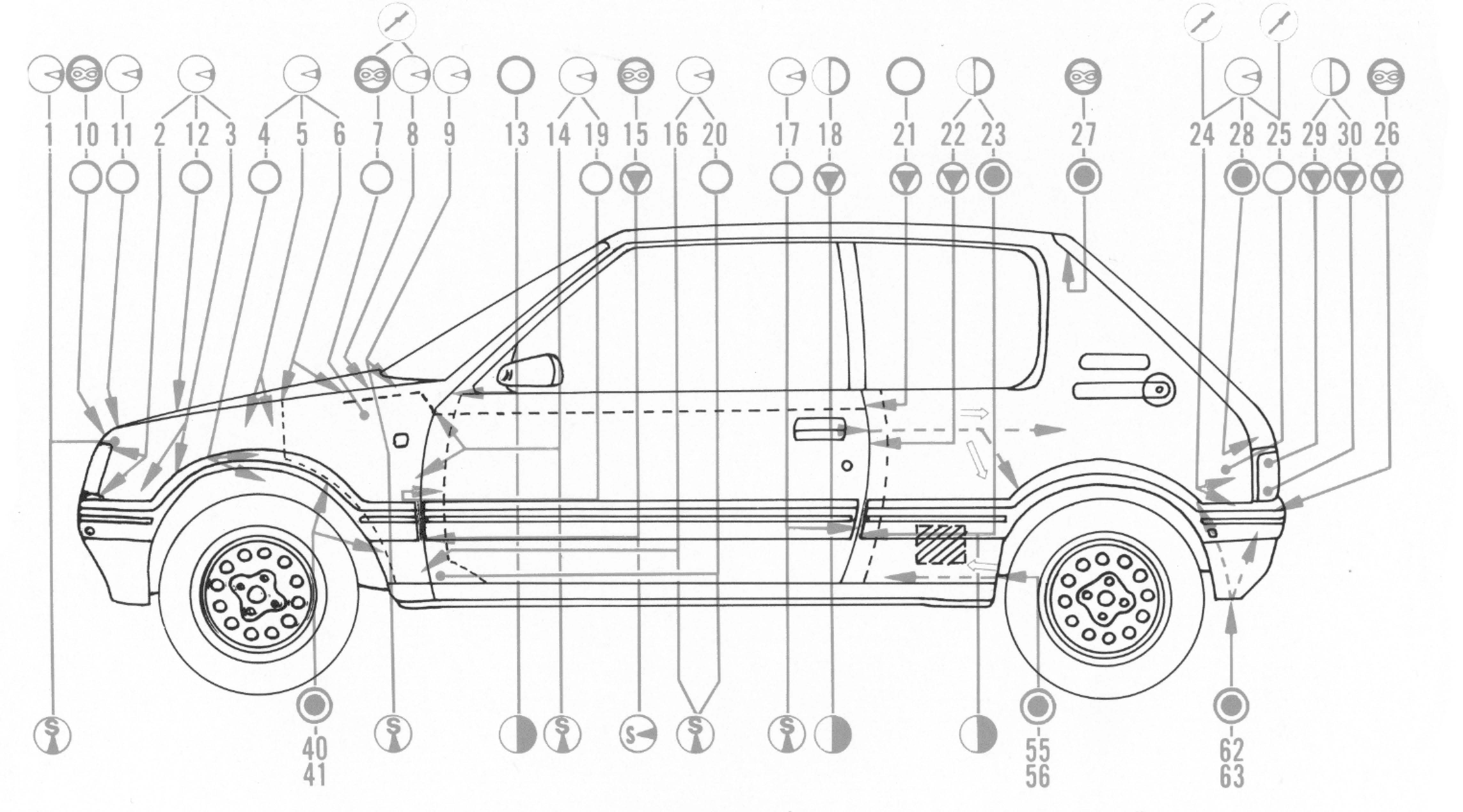

Hohlraum-Spritzplan 205
Beitrag von obelix » So 17.04.22 22:30
Beiträge: 19593
Re: Hohlraum-Spritzplan 205
Beiträge: 19593
Beiträge: 19593
Beiträge: 19593
Beitrag von obelix » So 17.04.22 22:31
