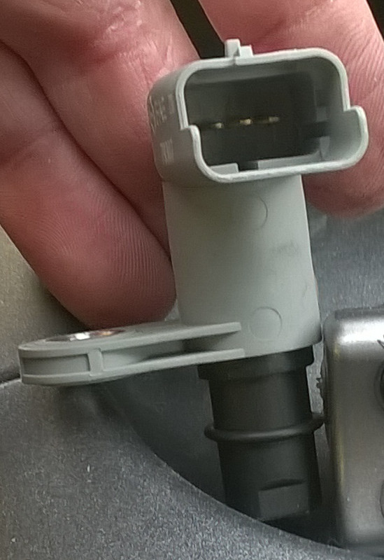

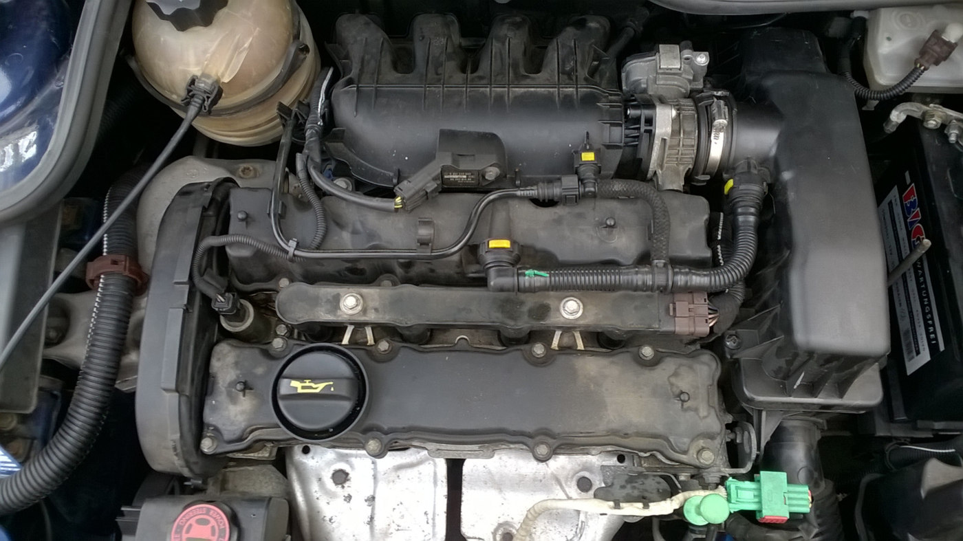

nachdem mein kleiner Peugeot, Bj. 2005 die Tage ein paar Probleme bereitet hat, ist mom. noch eine Sache die ich tauschen möchte, den Nockenwellensensor.
Nur wo bitte schön finde ich das gute Stück, Foto vom Motor und dem Sensor ist dabei, evtl. kann mir da jemand einzeichnen oder beschrieben wo er sitzt, kann ja nicht so schwer sein, hoffentlich - möchte nur ungern wieder zur Werkstatt deswegen, vieeelen Dank im voraus.
MfG Ralf
neuer Sensor
Motoransicht

Guck mal in der PDF, ob dir das hilft.
Wenn nicht, bitte einmal die Fahrgestellnummer.
PS: Kauf dir den Nachfolger!
Die Peugeotler wissen das die Nockenwellensensoren immer in die Fritten gehen und waren beim 207 sehr "Kundenorientiert". Nun sitzen die direkt oben drauf :D :floet:
206 - T1F 1 19G16B - STEUERGERAET SENSOR.pdf

demnach sitzt der vermutlich unter der rechten Kunststoffabdeckung, wollte ich schon entfernen, ich kam allerdings nicht an die hinteren Schrauben, bzw. ich besorg mir mal entsprechendes Werkzeug, Fahrgestellnummer muss ich bei Gelgenheit mal schauen

so hab das gute Teil, gefunden - schön verbaut an der rechten Seite, den Luftfilter usw. mußte ich erstmal alles wegmontieren, dann ging es, gut Sensor ist getauscht.
Naja läuft immer noch etwas holprig und unruhig im Leerlauf, mal schauen hoffe das gibt sich noch
