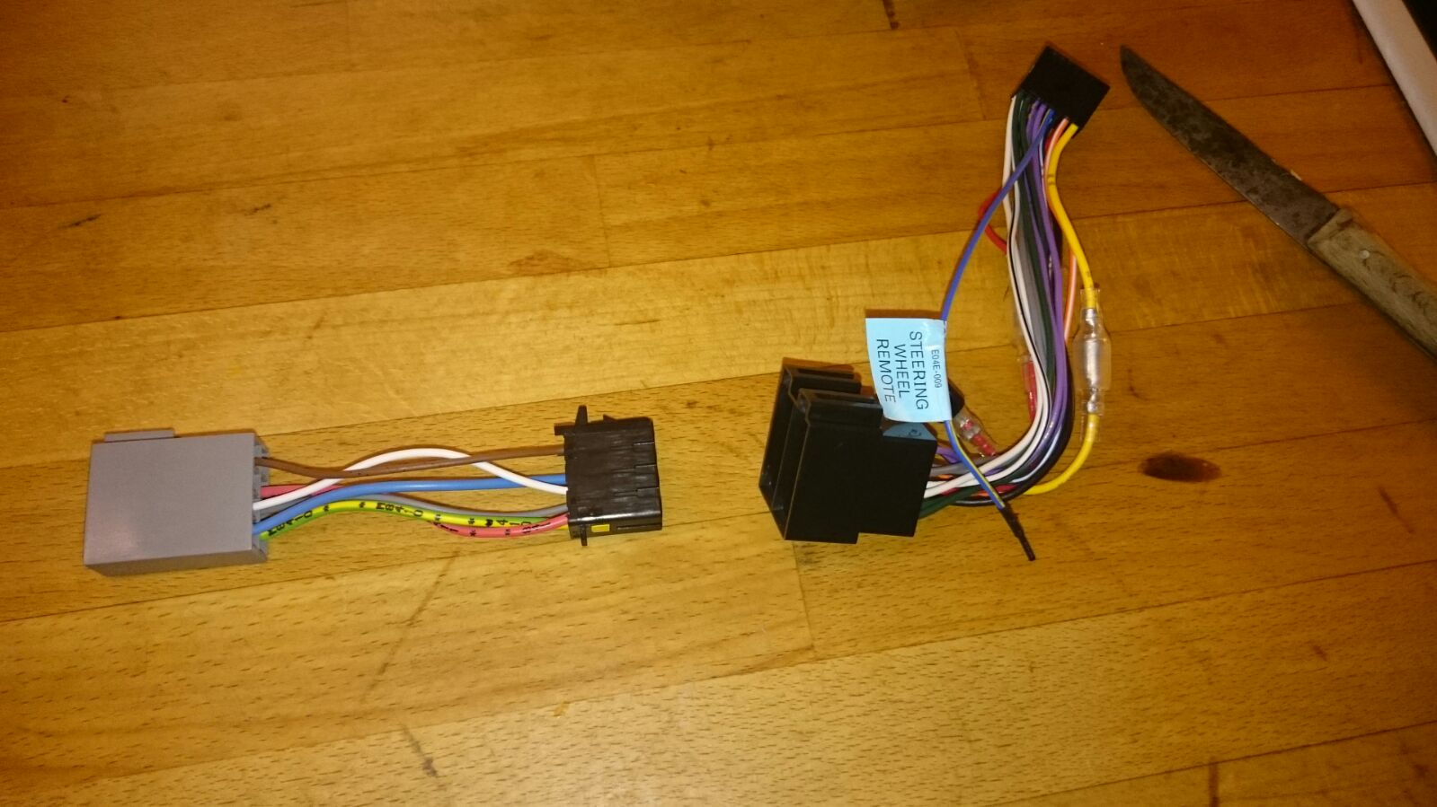

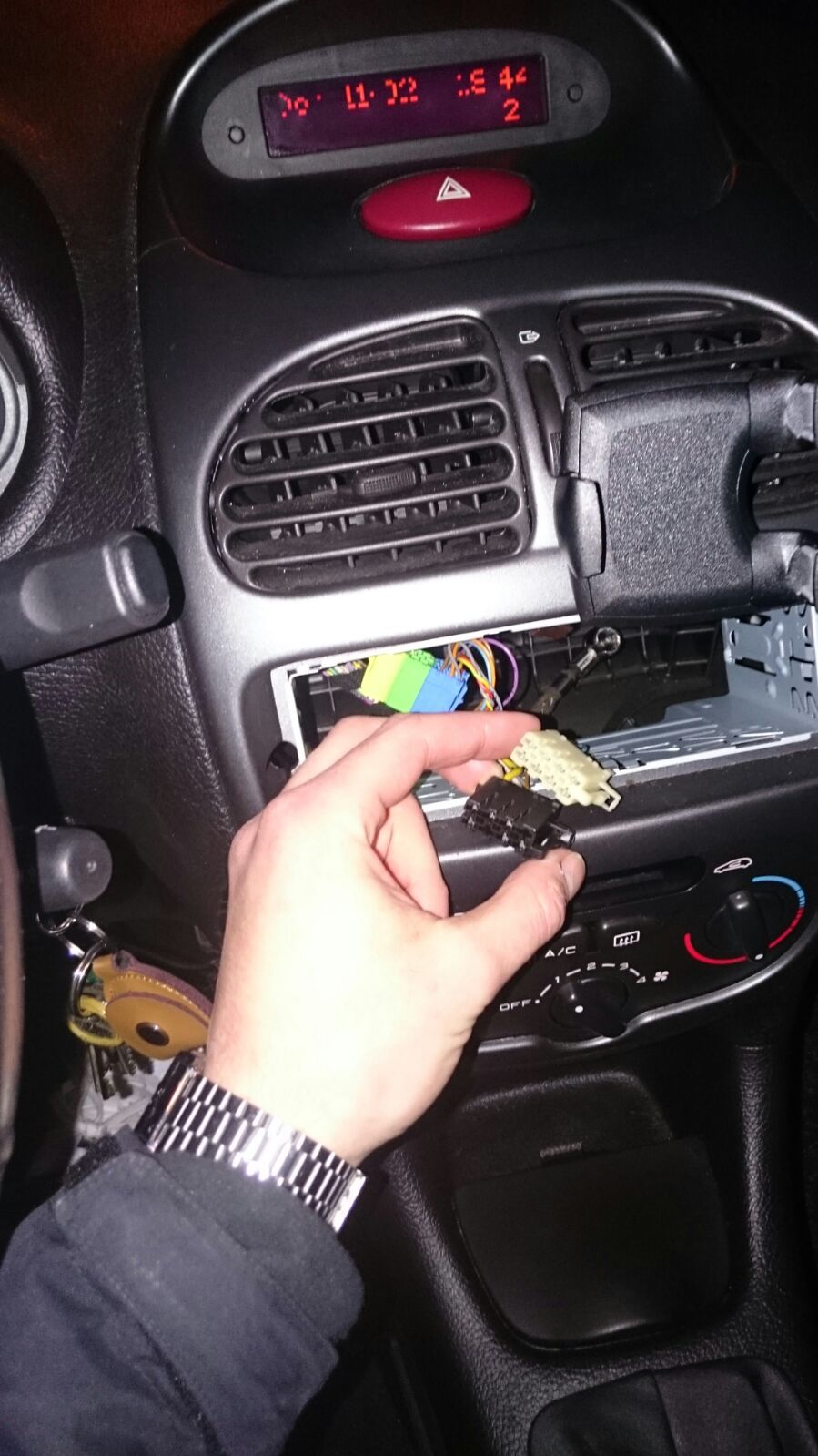

Meine zweite Frage ist nun, nachdem ich bei Peugeot einen Fremdradioadapter besorgt habe, wie ich mit dem Kabel umgehe, das nun keinen Platz mehr hat. Auf dem ersten Bild seht ihr die beiden Kabel im Auto, die im Standardradio angeschlossen waren. Auf dem zweiten Bild seht ihr den Adapter (und das Radiokabel von JVC), der nur Platz für einen der beiden Stecker (ich glaube den schwarzen) hat. Wozu ist der andere Stecker da? Für die Boxen hinten vielleicht? Kann ich ihn vorerst unbelegt lassen?

zuerst mal zu den Steckern : Der eine für den Du jetzt den Adapter hast , ist für die Stromversorgung und ich denke mal , dass Du darauf hättest verzichten können , weil da wohl nur Dauerstrom und geschaltetes Plus gewechselt werden . Den zweiten steckst Du wieder in den JVC adapter (da wo er eben reinpasst ) ; das sind die Lautsrecheranschlüsse ....
Dass es irgendwie Probleme bei deinem Umbau mit Bus oder Steuergerät bei deinem Wagen könnte , denke ich jetzt mal nicht - nur wirst Du evtl die Lenkradfernbedienung so nicht mehr nutzen können , falls vorhanden . Zwar habe ich beim 206 noch kein Radio eingebaut , dafür aber bei meinem 306 und 406 mit gleichem Baujahr `99 ....
