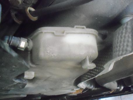

Gestern habe ich im Boardcomputer die Meldung "Dieseladditiv geringer Stand" oder so ähnlich zum ersten mal bekommen.
Bei der Recherche welches Additiv hinein kommt bin ich auf widersprüche gestoßen.
Erst mal zum Fahrzeug:
Peugeot 407SW Typ 6E 2.0 100KW (136PS) BJ2005 Motor RHR Schl.Nr.2 125 DAM:10409
laut Recherche wurde ab 01.12.2002 Eolys176 befüllt, auch die DAM-Nummer ist höher als 09492 dies spricht deutlich für "Eolys176",

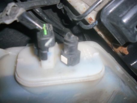

aber, die Verschlusskappen des Zusatztanks sind weiß!
Weiße kappen deuten allerdings auf "DPX42" hin
Welches Additiv benötige ich???
Danke
