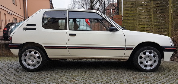

Liebe 205 Gemeinde,
diesen Herbst habe ich im Erzgebirge noch einen weißen Rentner XE im Topzustand mit wenig km gefunden und auf GTI Style mit Gentry Innenausstattung umgebaut. Super schön, finde ich, nur zu wenig Power.
Jetzt ist mir auch noch ein Oma-Automatik mit 1,9 l XU9J1 Motor mit Kat (102 PS) zugelaufen, den bekomme ich in ein paar Wochen. Den Motor möchte ich nach großem Service im Januar mit einem Getriebe und den sonstigen Schalt-Komponenten aus einem CTI in den XE einbauen.
Zur Vorbereitung hab ich folgende Fragen an die Spezialisten die das vielleicht schon mal gemacht haben:
1. Was muss ich bei der Beschaffung der Schwungscheibe beachten? Die vom Automatik werde ich ja wohl tauschen müssen.
2. Passen die Antriebswellen vom Automatik oder soll ich die vom CTI mitnehmen? Ich möchte die Vorderachse (und Servolenkung) vom Automatik verwenden.
Gibt es weitere Probleme auf die ich mich bei der Transplantation einstellen muss?
Wer die 60 PS Antriebseinheit mit Peripherie und Vorderachse aus dem XE brauchen kann (kein Servicestau, läuft astrein, noch eingebaut) kann mich gern anfunken.
Gruß, Johannes

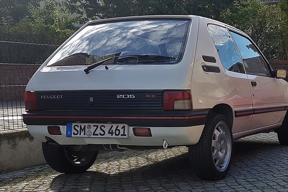

Auch hier vielen Dank für die detaillierten Hinweise. Ich konnte einen 1,9er CTI schlachten für BE3 Getriebe, Schwungscheibe, Pedalerie und Schaltgestänge.
OT-Geber war an meinem Automatikmotor schon dran aber nicht angeschlossen. Ebenso die Öldruckdose und der Temperaturgeber in der Ölwanne. Nett von Peugeot.
Habe dem Motor ne große Inspektion mit Zahnriemenwechsel, ne neue Wasserpumpe, Kühler, natürlich Kupplung spendiert. Dichtungen am Getriebe und Lager der Kupplungsausrückgabel sind auch neu.
Etwas komplizierter wird es noch mit der Bremsanlage, da muss ich nicht nur den Hauptbremszylinder aus dem Automatik (mit 3 Abgängen) rüber bauen sondern auch den Bremsdruckregler. Und natürlich nur eine (!) neue Bremsleitung nach hinten.
Trotzdem ist der Umbau nicht wirklich kompliziert und eine gute Alternative wenn man einen optimalen GTI - ohne Stammbaum - für alle Tage fahren möchte.
