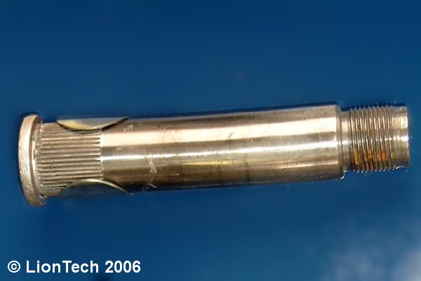

Spiel in den Lagern kannst mit blosser Handkraft kaum feststellen, soviel Kraft bringt ned mal Arnie auf. Wenn es mit Handkraft feststellbar ist, isses Kernschrott. Verbiegen kannst die Achse völlig easy, einmal seitlich an den Randstein geschlittert - bäng. Dann verbiegt sich der Radnabenbolzen, schaut dann so aus:
Mein 309 hatte auch hinten rechts deutlich negativ, trotz frisch überholter Achse, vmtl. war da der Schwingarm krumm. Obwohl ich den vor dem Einbau geprüft habe, war nichts festzustellen, die Planflächen standen so, wie sie sollten. Evtl. war da auch die Bohrung schief, in der der Nabenbolzen steckt.
Das wäre auch noch eine denkbare Möglichkeit, lassen sich die Bolzen denn schief einpressen? Mein 106 hat jetzt 220.000km drauf, ich denke daher nicht dass das noch die ersten Lager sind. Wer weiß, vielleicht war schon einer dran und hat irgendwie schief gearbeitet?
