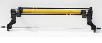

Okay?, ja ich weiß es wirklich nicht mehr hundert Prozent, Sorry, ist 5 jahre her... Möglicherweise sind dann die schwing arme noch die alten? Dann könnte es daher kommen oder? Meine die sah so aus
- Download (1).jpeg (4.37 KiB) 9105 mal betrachtet
