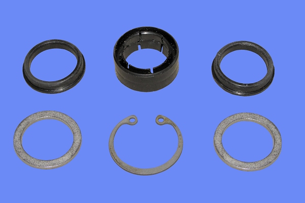

				jetzt habe ich mal wieder ein Problem wo ich so gar nicht weiß wie ich da heran gehen soll.
Hatte meinen wiederbelebten 205 zur Durchsicht bezüglich Bremsen, Fahrwerk, VA , Lenkung bei der Werkstatt meines Vetrauens (ehem. Peugeot-Meister) zur Durchsicht, da einige Sachen nicht so funktionierten wie ich es erwarte. Lenkung war z.B. extrem schwergängig und es gibt beim Lenken im Stand manchmal Knackgeräusche. Jetzt ist alles schon viel viel besser und leichtgängiger, aber manchmal knackt es noch und der Wagen zieht manchmal nach rechts. Dann ist es wieder weg. 1x zog er sogar kurz nach links. Bin also nochmal in die Werkstatt und habe gefragt, ob er nicht nochmal schauen könnte. Er, meinte, er hätte sich alles sehr genau angeschaut und gangbar gemacht etc. Es könnte nach meiner Schilderung (das Knacken kann man ein wenig mit dem Überdrehen eines Schraubverschlusses vergleichen)nur das Lenkgetriebe (Gewinde) sein. Ob man da noch Ersatz bekommt, wüsste er auch nicht.
Bei Ebay habe ich zb. das hier gefunden:
https://www.ebay.de/itm/Lenkgetriebe-Me ... SwxA1cxDt0
ich frage mich jetzt natürlich ob nicht auch das Gewinde an der "Stange" welche in das Lenkgetriebe kommt, kaputt ist.
Ich würde auch leiber gleich alles ersetzten, weiss aber nicht wonach ich suchen muss.
