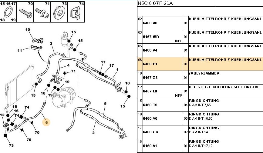

beim Versuch den Klimakondensator auszutauschen, ist mir von der Leitung (siehe Bild) der Anschluss abgerissen, war wie festgeschweißt. Wie bzw wo kriege ich jetzt so eine Leitung für einen zeitwertgerechten Preis, bisher habe ich garnichts gefunden.
306 1.6 72kw, 2001
Ach, nochwas, ist das Klimaöl beim 306 mit im Klimagaskreislauf? oder gibt es ein extra Reservoir im Kompressor?

Am besten eine anfertigen lassen beim Schlauchheinrich. Das ist genau die Leitung, die immer verreckt:-)
Nach Muster machen lassen, fertig.[/quote]
Das Öl geht immer und grundsätzlich durch die Anlage, wird ja zum Schmieren benötigt:-)
Zur Verdeutlichung: http://www.klimacheck.com/service-werks ... ation.html

@kris, genau deshalb hatte ich gefragt, beim 206 erweckt es den eindruck, als wäre das öl nur im kompressor. aber ich meine der 306 kompressor hat keine schraube.
@obelix, welche art von firmen meinst du denn die einem sowas anfertigen können? hab jetzt für nen zwanni nen gebrauchten ergattert, falls der nichts ist, müsste ich mir was bauen lassen
