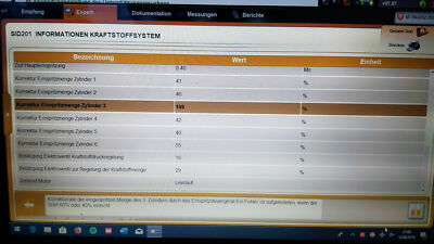

Hallo zusammen, ich habe einige fragen angesammelt, da nach jeder Aktion wieder ein neuer Fehler auftrat. AGR- Ventil hinten und 1 Injektor wurde erneuert.
1. Bei unserem 607er läuft der motor ziemlich unrund und auch das Hochdrehen im Leerlauf ist sehr träge. Der 3. Injektor wurde schon getauscht, da die Mengenkorrektur bei 159% lag. Nach U dem Tauschen ist diese allerdings immer noch bei 159% (Foto). Muss man die Injektoren noch anlernen oder anmelden?

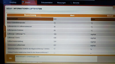

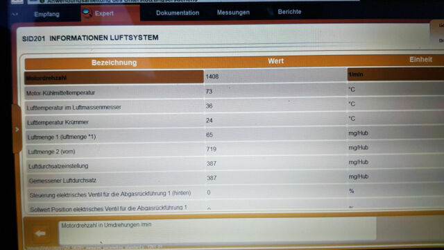

2. Die Messwerte im Steuergerät für den Ladedruck sind sowohl im Leerlauf auf Umgebungsdruck, als auch im erhöhten Leerlauf mit höherem Solldruck immer noch auf Umgebungsdruck (2 Bilder). Dazu kommt, dass die Luftmenge auf der hinteren Bank viel niedriger ist als auf der vorderen Bank, ebenso im Leerlauf und im erhöhten Leerlauf (ebenso 2 bilder). Im erhöhten Leerlauf ist diese noch niedriger. Ich schließe daraus, dass der hintere Turbolader feststecken muss, da ja sonst die Luftmenge mit ansteigen und nicht abfallen müsste, also dass der vordere Turbbolader quasi in den hinteren hineinpustet und damit die Luftmasse auf dem hinteren Saugweg abfällt. Hat da jemand eine andere Erklärung dafür, oder kann meine nachvollziehen? Die hinterlegten Fehler im Steuergerät passen zu den Messwerten.
