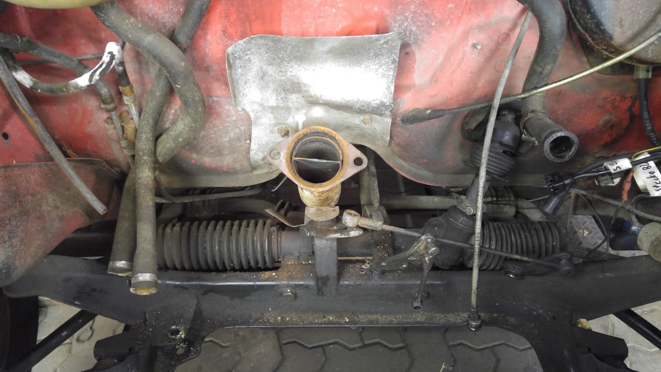

An welcher Stelle trenne ich die Lenkung wenn ich den kompletten Fahrschemel entnehmen will?

Die Spindel der Lenkung ist direkt oberhalb des Lenkgetriebes demontierbar - auf deinem Bild ist direkt hinter der Tachowelle die entsprechende Verschraubung zu erkennen. Das lenkgetriebe sitzt mit einer Verzahnung in der Spindel, sprich entweder muss das lenkgetriebe langsam nach unten abgelassen werden - oder man muss die zweite Verzahnung im Innenraum lösen und die ganze Spindel nach oben abziehen.
Super, da werde ich mich dann mal am nächsten Werkstatttag ranwagen.
