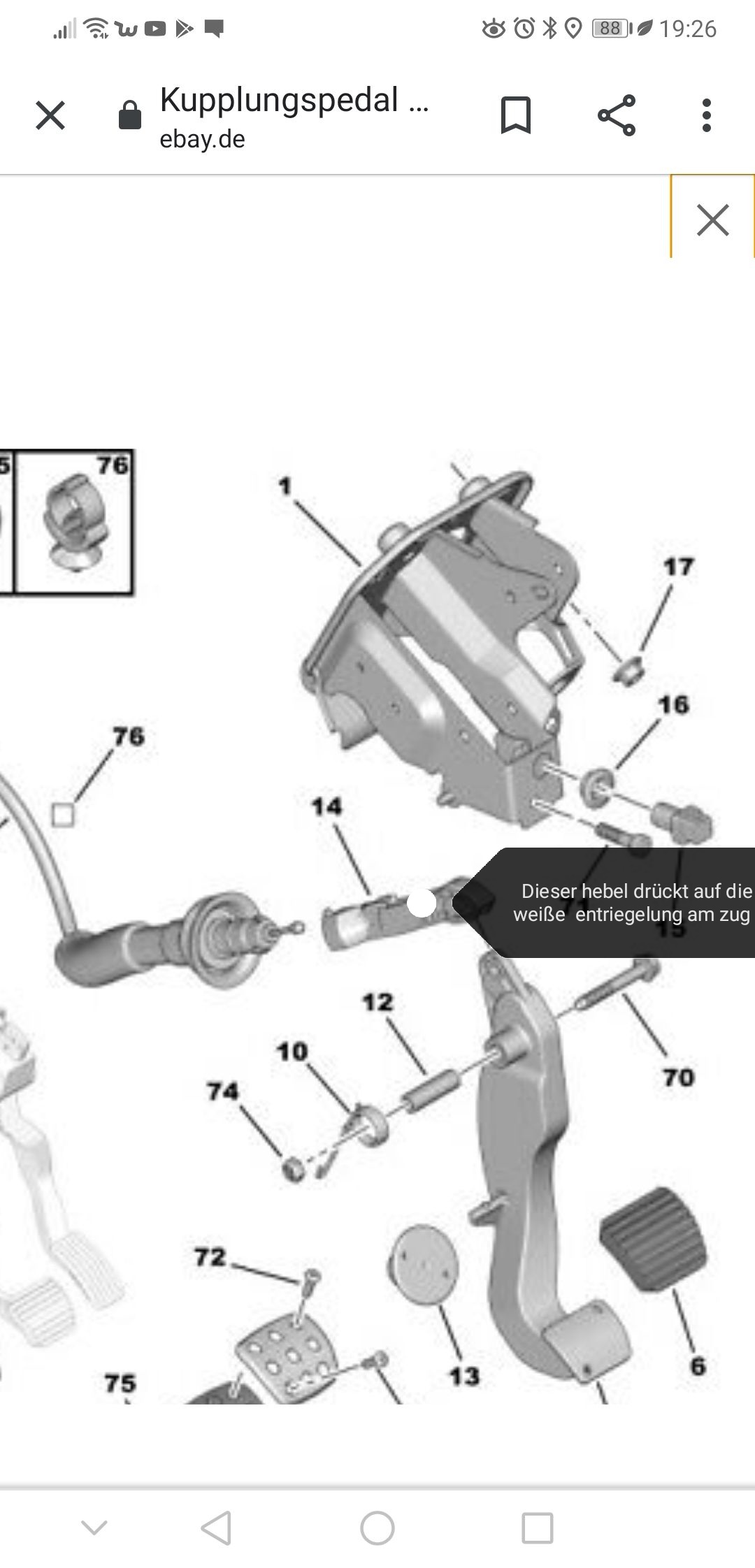

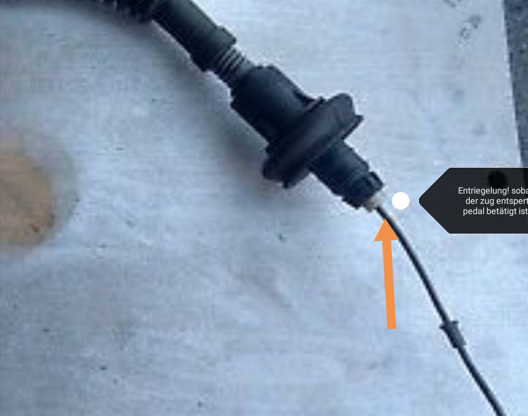

Ich habe mir das mal genau angeschaut. an dem zug ist am ende der hülle eine entriegelung diese wird von dem hebel wo der zug eingehängt wird ständig entriegelt. Wen man das pedal betädigt hebt sich der hebel von der entriegelung und sperrt den zug
So sehe ich das. Macht auch sinn wegen dem ausrucklager das ja anderst ständig mitlaufen würde!
